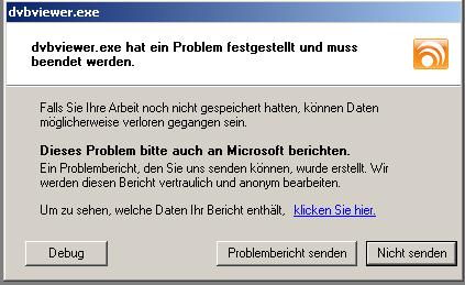

ähhh jetzt wollte ich gerade den Viewer starten, um dein tipp auszuprobieren, nun passiert folgendes:
das Programm startet erst garnicht, es gibt sofort folgende Meldungen -> siehe Screenshots
das habe ich schonmal probiert:
Drüber installiert -> Keine Änderung
DVBViewer 3.0 -> funzt wieder
wieder 3.2.1 -> wieder die Meldungen auf den Screenshots
wasn nu los ?

also das problem mit den fehlermeldungen hat sich für mich wieder erledigt, vielleicht ist es für euch noch ganz interessant. es scheint zu passieren wenn der soundtreiber mal nicht geladen wird (was beim ir als bug ab und zu mal passiert). Einmal ordentlich runterfahren und schon gehts wieder ^^ sry
