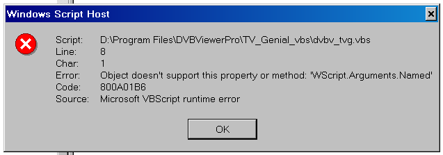

qqw Posted November 28, 2005 Posted November 28, 2005 Hi, bei mir fuktioniert das Script nicht. Im DVBViewerPro (neuste Version) hab ich Scripte aktiviert und alles in TvGenial eingetragen wie beschrieben. Es kommt immer einer Fehlermeldung: "Object doesn't support this property or method: WScript.Arguments.Named" Habe einen Screenshot angefügt. Könnt ihr mir bitte weiterhelfen? Quote

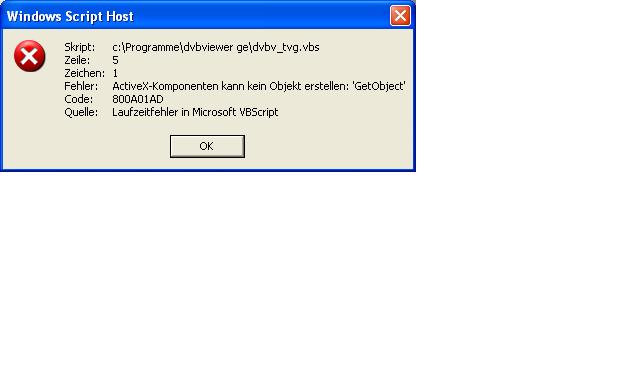

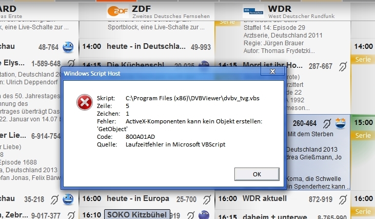

speedy34 Posted January 22, 2013 Posted January 22, 2013 hallo, vielen dank für die antwort. jetzt gehts nicht mehr und es erscheint eine meldung. siehe anhang was kann ich jetzt tun? ich bedanke mich im voraus und hoffe auf schnelle hilfe. Quote
mague Posted January 22, 2013 Posted January 22, 2013 (edited) Hast du einen Tippfehler gemacht ? Zeile 5, Zeichen 1 wo das Object geholt wird sollte ein grosses S sein. Set DVBViewer = GetObject(, "DVBViewerServer.DVBViewer") Oder der DVBViewer laeuft nicht. Poste mal das modifizierte Skript als zip. Edited January 22, 2013 by mague Quote
speedy34 Posted January 22, 2013 Posted January 22, 2013 hallo, vielen dank für die schnelle antwort. DVBViewer läuft. wie gewünscht das zip. TVGenial Script.zip ich bedanke mich ganz herzlich für die schnelle hilfe. lg speedy Quote
mague Posted January 23, 2013 Posted January 23, 2013 (edited) Hi, das dvbv_tvg.vbs Skript scheint ok zu sein. diff dvbv_tvg.vbs ../supi/dvbv_tvg.vbs 19c19 < DVBViewer.TimerManager.AddItem WScript.Arguments.Named.Item("channel"), WScript.Arguments.Named.Item("date"), WScript.Arguments.Named.Item("time"), WScript.Arguments.Named.Item("end"), WScript.Arguments.Named.Item("description"), 0, 1, 0, 0, "-------" --- > DVBViewer.TimerManager.AddItem WScript.Arguments.Named.Item("channel"), WScript.Arguments.Named.Item("date"), WScript.Arguments.Named.Item("time"), WScript.Arguments.Named.Item("end"), WScript.Arguments.Named.Item("description"), 0, 1, 0, 2, "-------" Aber dein dvbv_rec_vbs.txt ist ganz anderst als das vom ZIP im ersten Post. Gabs da mal ein update ? Wenn ja, wo ? Ich kenne mich mit dem Skript nicht sehr gut aus, aber bin fast sicher das diese Zeilen fehlen: StartID // bitte nicht löschen / do not remove // 0 (unbelegt) Edited January 23, 2013 by mague Quote
speedy34 Posted January 23, 2013 Posted January 23, 2013 habe die zeilen wieder hinzugefügt, sorry habe ich nicht bemerkt. aber die fehlermeldung bleibt die selbe. lg speedy Quote
