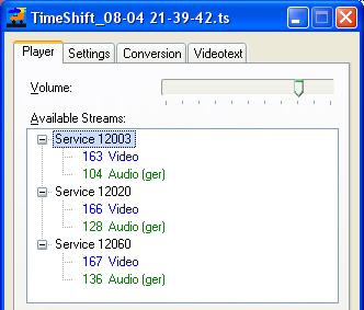

Griga Posted August 4, 2005 Posted August 4, 2005 Das ist ein Bug, und zwar ein wunderschön reproduzierbarer. Folgender Ablauf: - DVBViewer Pro starten, Timeshift-Datei beibehalten aktiviert. - VOX tunen, manuelle Aufnahme von VOX starten. - Auf RTL umschalten, dann auf RTL 2, und wieder auf VOX Schon zu diesem Zeitpunkt ist der DVBViewer Pro durcheinander, auch ohne Timeshift, wie das Kommandozeilentool B2Status zeigt (von TechniSat, gibt detailliert den Zustand der Karte aus). Obwohl VOX eingeschaltet ist und eine Aufnahme von VOX läuft, sind 15 PIDs aktiv. Bei nur einem Sender dürften es maximal 7 sein. Also hat die Pro nicht die PIDs von RTL und RTL 2 abgeräumt, wie es eigentlich sein sollte. - Timeshift starten. Es werden VOX, RTL und RTL 2 in die TS-Datei geschrieben, wie der TSPlayer-Screenshot beweist. Nach dem obigen auch kein Wunder. Das bedenkliche dabei ist, dass allein schon durch die Senderumschaltung während der Aufnahme die Pro in Schräglage kommt. Das wirkt sich zwar nicht unmittelbar aus, aber der DVBViewer muss erheblich mehr internen Traffic verdauen, als notwendig wäre. Quote

Griga Posted August 4, 2005 Posted August 4, 2005 ...und wenn dann einer ne USB Karte hat.... ...wäre es schon bei dem Versuch, während der VOX-Aufnahme auf RTL umzuschalten, mangels USB-Bandbreite schiefgegangen. Hmm, das könnte auch glatt als Feature durchgehen. Denke ich auch. An ein verstecktes Feature habe ich als erstes gedacht. Multi-Sender-Timeshift kann sonst keiner (außer VRPlugin im Verbund mit TSPlayer). Quote
