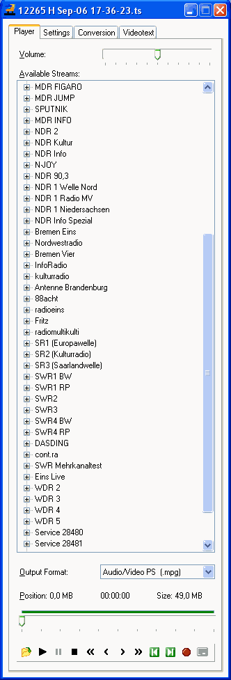

Klausing Posted September 6, 2005 Posted September 6, 2005 Meinste so was? Allein das was Du da siehst sind doch schon 40 Radiosender. (gemacht mit der SS2 aber wie verrat ich Dir nicht) ... und man beachte den Scrollbalken wieviel Programme da oben und unten noch sein mögen ..... Quote
