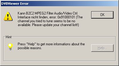

Ich als frisch gebackener Besitzer der AirStar 2 TV Techni-Sat Karte habe folgendes Problem: Die Fernsehsender ARD und Phoenix werden mir nicht angezeigt..
Folgende Filter, Sendereinstellunge und Fehlermeldung erscheint:
Video-Filter: MPEGDecoder.txt
Senderliste-Rhein-Main (aus diesem Forum) DVB_T_Rhein_Main.ini
Fehler der NUR bei ARD oder Phoenix erscheint: post-15769-1126470194_thumb.jpg

Die Fehlermeldung kommt auch, wenn kein Empfang vorliegt. Wenn die anderen Sender laufen, solltest du mal versuchen, für die Antennen einen anderen Standort zu suchen.

Importier' mal eine KanalListe Deiner Region ... und dann: Verlängerungskabel 'dran und mit der Antenne auf Wanderschaft gehen ...
mfG
PS: ARD liegt in Rhein/Main auf Kanal 8 = 198,5 MHz; d.h. VHF ... es kann sein, daß Deine Antenne den Bereich (wenn Deine Empfangssituation sowieso schon schlecht ist - wieviel KM vom Sendemast wohnst Du ...) schlecht empfängt.
Also mal eine VHF-Antenne (die Teile mit den wesentlich "breiteren/längeren" Stäben) besorgen und schauen, ob Du dann den Kanal 8 empfängst.
Bei solchen Empfangsproblemen ist es immer gut, Deinen ungefähren Standort zum Sendemast anzugeben, dann könnten User in Deiner Region eher zu Empfangsverhältnissen was sagen ...
Die Prozente: So ab 70-80% sollten es schon sein - sonst wird's spätestens bei Aufnahmen sehr fehlerhaft ...
