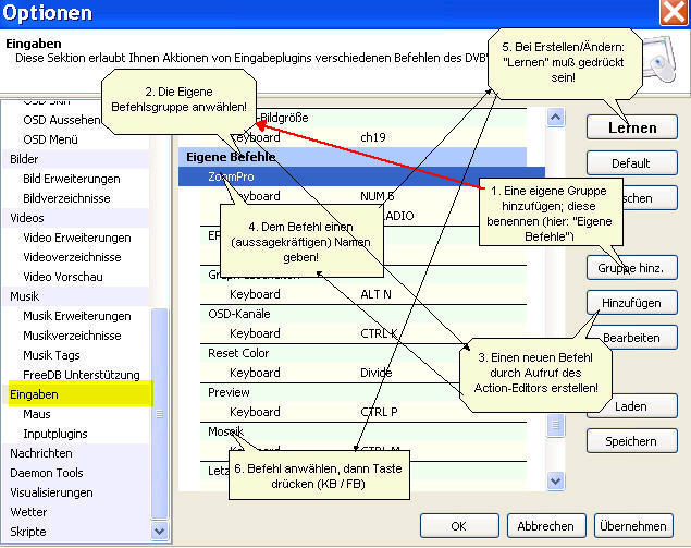

- Optionen -> Eingabe
- Add Group (Gruppe hinz.) - wichtig: neue Befehle sind nur in einer Nutzer definierten Gruppe erlaubt.
- falls nicht geschehen die neue Gruppe auswählen
- Add (Hinzufügen) - Name des Befehls eingeben.

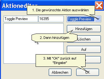

Danach erscheint der Aktionseditor, dort können aus der Liste rechts die Aktionen aussuchen werden und mit add (hinzufügen) zur Liste links hinzugefügen werden. Dabei gilt zu beachten:
Ein Befehl = ein tastendruck.
Ein Befehl kann aber mehrere Aktionen beinhalten, die in der Reihenfolge der Liste von oben nach unten ausgeführt werden.
Wenn die Zuweisung erfolgt ist, kann dem Befehl ein entsprechender Tastendruck zugeordnet werden.
Tipp: ein Doppelklick auf die Gruppe klappt die Befehle ein und aus.
Gespeichert wird das Ganze in die aktuelle Konfiguration mit Übernehmen oder OK.
Man kann auch verschiedene Remote Konfigurationen abspeichern bzw laden. Es wird beim Start des DVBViewers immer die zuletzt benutzte Konfiguration geladen.
