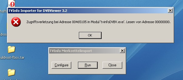

FEFX Posted October 24, 2005 Posted October 24, 2005 Leider bekomme ich bei der Standalone Version eine Fehlermeldung wenn ich auf "run" klicke. Habe schon meine .ini Datei gelöscht, hat aber nichts gebracht. Quote
Guest Lars_MQ Posted October 24, 2005 Posted October 24, 2005 ini musste nicht löschen. wo hast du die hinkopiert? ins DVBViewer verzeichniss? starte sie mal mit dem parameter verbose Quote
Guest Lars_MQ Posted October 24, 2005 Posted October 24, 2005 @FEFX Alles klar, der Fehler lag bei mir. Ich hatte das gegen die ganz neue DVBViewer version getestet . Eine korrigierte Version ist im Membersbereich. Quote
