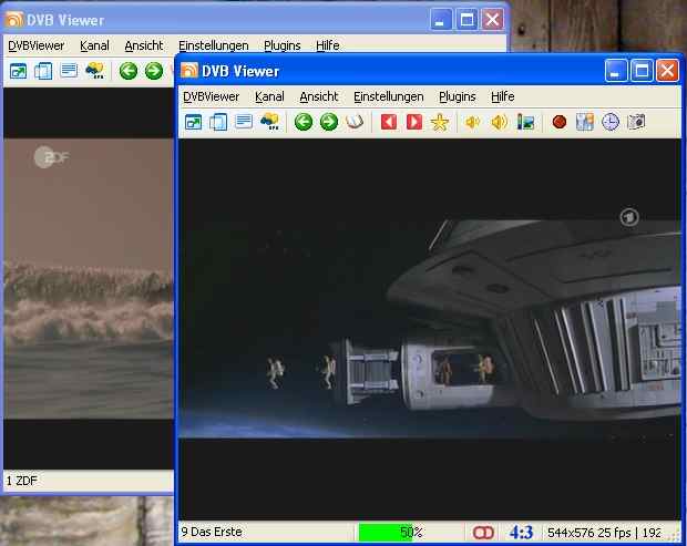

Zu 1: Der DVBViewer GE wird in der kommenden Version 1.7 auch Geräte mit BDA-Treiber unterstützen. Ansonsten dies lesen.
Zu 4: Der DVBViewer GE 1.7 wird dafür zunächst eine "billige" Lösung bringen. Wenn das Programm zweimal installiert und jeweils für eine andere Hardware konfiguriert ist, lässt es sich in zwei Instanzen starten.
Für den DVBViewer Pro wird langfristig die Verwaltung mehrerer Geräte in einer Instanz angestrebt. Dies ist jedoch ziemlich kompliziert und dürfte noch geraume Zeit dauern. Der Head Programmer grübelt gerade darüber, ob er bereits vorher die in der kommenden GE realisierte einfachere Methode übernehmen soll oder nicht.
In Grenzen kann der DVBViewer Pro bereits jetzt in zwei Instanzen mit verschiedener Hardware laufen. Dies ist jedoch nicht unproblematisch, da es noch nicht sauber ausgearbeitet ist und auch diverse Add-Ons/Plugins nicht wie erforderlich mitspielen.
Das Bild zeigt, wie es im Moment aussieht. Die GE-Instanz im Hintergrund arbeitet mit der SkyStar2, die im Vordergrund wird von einer Terratec Cinergy T2 mit James Bond versorgt. -_- Zuverlässig aufnehmen kann ich bei Tandem-Betrieb jedoch nur mit der SkyStar2, da der Cinergy-BDA-Treiber bei hoher Prozessorlast zu Datenverlusten neigt (z.B. bei einer Senderumschaltung in der SkyStar2-Instanz).
