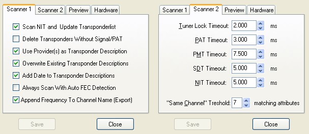

Die Transedit Einstellungen hänge ich mal als Bilddatei an (ich habe leider keinen Webspace).
