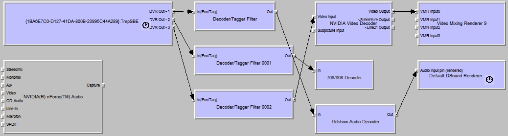

Da ich demnächst umziehe und dann leider keine Satschüssel mehr aufstellen kann und meine liebe SS2 einmotten muss, hab ich mir schonmal ne WinTV PVR 150 MCE gekauft. Das Programmangebot im digitalen Kabel kann man nämlich leider vergessen. Diese Karte hat ja nun auch BDA-Treiber, wird aber leider vom Viewer nicht erkannt. Ist das nun ganz und gar unmöglich, diese Karte mit dem Viewer zu betreiben, oder kommt das irgendwann mal? Weil wenn ich mit Graphedit zum Graphen verbinde, sieht das doch alles auch recht vertraut aus. Man kann halt nur nirgendwo Pids eingeben... ;)

Leider nich, der bietet mir auch nur die Flexcop an. Aber die genannten Karten sind halt DVB-S bzw. DVB-T, die PVR analog mit Hardware-MPEG2-Encoder. Bei der HVR 1100 wird ja sicher der DVB-T-Teil gemeint sein, analog müsste dort per Software encodiert werden (HVR 1300 ist dann wieder mit HardPVR). Ich dachte mir nur, dass das doch eigentlich gehen müsste, ist ja doch änhlich (siehe Graph vom Media Center unten). Nur der Tunerteil ist etwas anders. Ich kann mir natürlich vorstellen, dass das dann wirklich daran scheitert. Aber vielleicht könnte man ja ein spezielles BDA-Plugin entwickeln, welches die DVB-Senderdaten intern ganz "dreckig" in Analogtuner-kompatibles Format umwandelt (verstanden? (w00t)).

Die BDA-Implementation des DVBViewers beruht darauf, dass der Tuner/Demodulator einen DVB-konformen Transportstream liefert.
Der obige Graph sieht nicht so aus, als ob dieses Format produziert würde, weil kein Demultiplexer dabei ist. Macht bei Analog-TV auch keinen Sinn, denn warum sollte man Video und Audio erst in einen Transportstream multiplexen, um es gleich danach wieder auseinanderzunehmen? Der Output dürfte wohl von vornherein aus getrennten Video- und Audio-Elementarystreams bestehen, mit denen direkt die Decoder gefüttert werden. Damit bleibt der DVBViewer außen vor.
