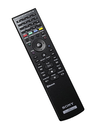

Holt euch eine Playstation3 DVD Fernbedienung. (20€)
Die funktioniert über Bluetooth.

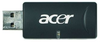

Habe einen alten Acer Bluetooth USB Dongel in der Schublade gefunden. (BT-600)

Ganz einfach: Bluetooth Geräte suchen und auf der Fernbedienung die Tasten "PS" und "Enter" gleichzeitig gedrückt halten.
Dann koppeln. (Ohne Hauptschlüssel)
Und gut ist.

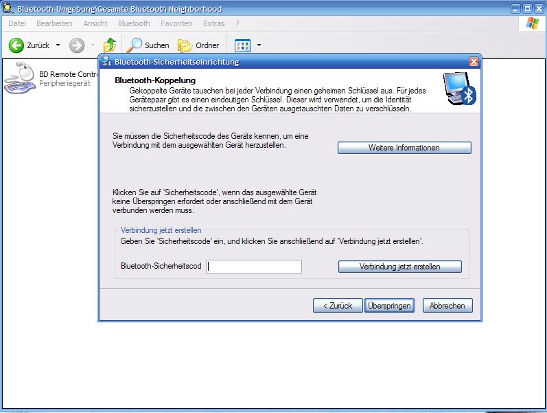

bei mir funktioniert das soweit mit der Tastenkombinaton "Enter" + "Start". Die Fernbedienung wird erkannt. Aber wie koppelt man den PC mit der Fernbedienung? Das bekomm ich einfach nicht hin. Der verlangt immer nach einem Schlüssel den ich aber nicht habe und auch nirgends finden konnte.
Hab mal zum besseren Verständnis einen Screenshot angehangen.
Wenn ich gar keinen Schlüssel eingebe, sagt er, dass die Verbindung nicht hergestellt werden konnte und auf Überspringen passiert gar nix.
Kann mir da jemand weiterhelfen, der das schon geschafft hat?
Vielen dank.
Edited by virus11
  • 3 weeks later...
Hatte das gleiche Problem mit dem Überspringen/code eingeben.
Habe dan anstelle von suchen nach Geräte in Umgebung, die Funktion Bluetooth Gerät hinzu fügen gewählt
erneut Start + Enter, und dann <Überspringen>. und Vola Gerät wurde Registriert.
