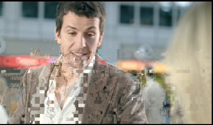

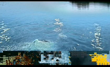

Daran liegt es bei mir leider auch nicht. Bei mir ist irgendwie das Bild zerstückelt und mit Artefakten behaftet, ab und zu knackt auch kurz der Ton, habe überall die neuesten Treiber, aber erklären kann ich mir das nicht.
Ein Ruckeln habe ich ansich auch nicht mehr, eher ein Zerstückeln des Bildes. Teilweise sieht man Klötzchen. Auch scheint der Bildaufbau nicht flüssig, teilweise ist im oberen Bereich des Bildes noch Reste vom vorherigen Bildinhalt zu sehen.
Weiß auch nicht direkt weiter. Ton knackt ab und zu, fast wie Empfangsstörungen oder ein zu schwaches Signal...
Ich hänge mal 2 Beispiele mit dran...
Ganz genau so ist es bei mir auch.
Und es sind KEINE Codecprobleme, denn wenn ich von meinem Zweitrechner (XP) auf den Win7 Rechner mit Unicast streame, habe ich ein flüssiges einwandfreies Bild, sowohl HD als auch SD. Und die Aufnahmen, die ich mit dem Win7 Rechner mache, haben auch diese Ruckler, also liegt irgendwo das Problem auf dem Weg von der S2-3200 -> Mainboard -> TT-Treiber.
Habt ihr die Probleme bei SD und HD?
Lasst mal Transedit auf den Problem Sendern laufen - gibt's dort Missing-Packets?
Das kann dann auf schlechten Empfang hindeuten.

Ich habe auf meinem P4 DualCore mit ATI 4850 Vista 32 Bit und Windows 7 64 Bit parallel installiert. Der DVBViewer 4.21 läuft unter beiden BS mit Cyberlink PDVD7.x Codecs und CCC 9.12 und TT 5.0.1.8 Treibern und 2 Monitoren unter 1080p.
Unter Vista läuft der DVBV völlig ruckelfrei und lässt sich mit keinem nebenbei laufenden Programm oder scrollen im Browser aus dem Tritt bringen. Auch die HD-Kanäle.
Unter Windows 7 64 Bit scheint die Hardwarebeschleunigung nicht zu funktionieren. Wenn ich nebenbei noch im Browser scrolle, hängt immer wieder das Bild eine Zeit lang, bis sich die Wiedergabe im DVBV schließlich wieder selber neu aufbaut.
Ganz besonders seltsam ist aber, dass speziell die Programme vom Astra 23,5 unter Win7 64 große Probleme machen! Da ist es eher eine Slide-Show. (2Sek Bild, 30Sek Pause, usw.) Die selben Kanäle unter Vista laufen einwandfrei!
