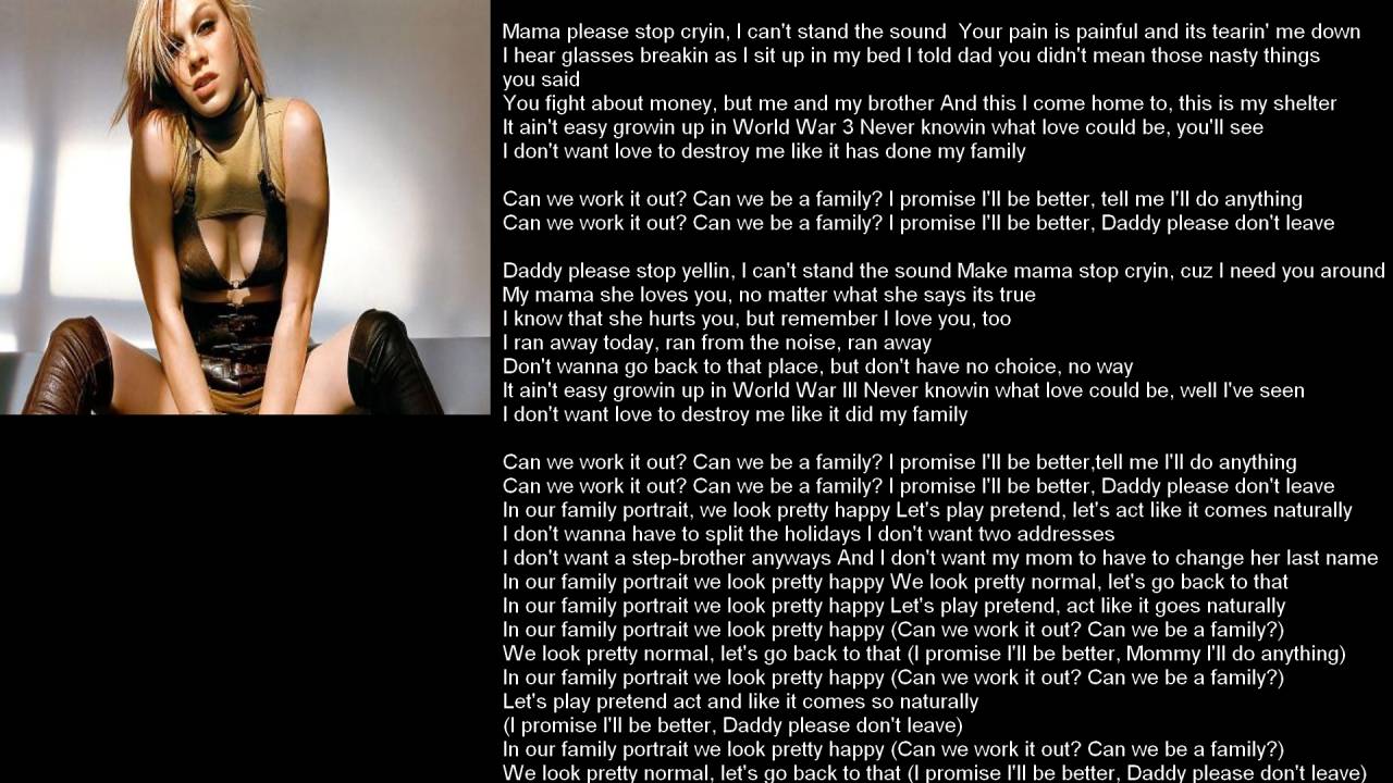

hoto44 Posted August 26, 2010 Posted August 26, 2010 Hi, ja die Lyrics habe ich noch bearbeiten müssen, da sie in einer Zeile im .txt-file stehen müssen. Danach bin ich dann auf eine andere Variante gekommen. Ich kopiere mir Fanart in ein Paint-net File. Hier kann man dann zusätlich ein Textfeld anlegen und formartieren. Beides zusammen speichere ich dann als .jpg. Dies kann man zum Beispiel dann auch bei Musicvideos sich einblenden. Quote
mague Posted September 6, 2010 Author Posted September 6, 2010 Hi, ja die Lyrics habe ich noch bearbeiten müssen, da sie in einer Zeile im .txt-file stehen müssen. Danach bin ich dann auf eine andere Variante gekommen. Ich kopiere mir Fanart in ein Paint-net File. Hier kann man dann zusätlich ein Textfeld anlegen und formartieren. Beides zusammen speichere ich dann als .jpg. Dies kann man zum Beispiel dann auch bei Musicvideos sich einblenden. Hi, kannst du mir so ein Paint-net file mal schicken ? Einfach als PM hier im Forum. Quote
hoto44 Posted September 7, 2010 Posted September 7, 2010 Hi, kannst du mir so ein Paint-net file mal schicken ? Einfach als PM hier im Forum. wie gewünscht ein Beispiel Quote
hoto44 Posted September 7, 2010 Posted September 7, 2010 ...in der schwarzen linken unteren Ecke taucht dann bei mir beim Abspielen des Videos oder MP3.files das Overlay-Video-Window im DVBViewer auf. Grüsse Quote

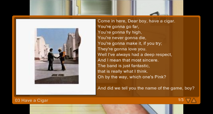

mague Posted September 13, 2010 Author Posted September 13, 2010 Kleines update. Siehe erstes posting. #micro.titel enhaelt jetzt immer Daten. #micro.name wird eigentlich nicht mehr benoetigt. #micro.bigpic ist weg und wurde aufgeteilt. OSD Skin Beispiele und Commands.ini sollten eigentlich selbsterklaerend sein. Commands.ini parameter video -> #micro.videopic Commands.ini parameter music -> #micro.musicpic Commands.ini paramater foto -> #micro.fotopic Das wird so bleiben. Was jetzt noch kommt sind interne Sachen. z.B. das man Text ohne Bilder und Bilder ohne Text darstellen kann. Aber an der Skin wird sich erstmal nichts mehr aendern. Quote

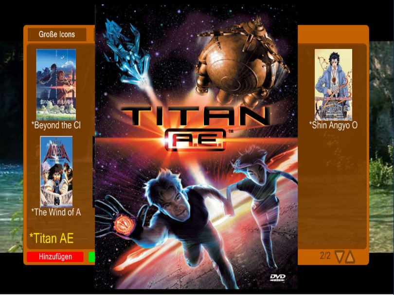

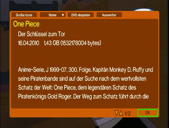

mague Posted September 19, 2010 Author Posted September 19, 2010 Update mmx kan nun immer genutzt werden, auch wenn keine TXT Datei bzw. kein JPEG vorhanden ist. Ist kein Bild vorhanden wird ein Platzhalter angezeigt. Wenn kein Text vorhanden ist, wird ein dump der erweiterten Dateieigenschaften angezeigt. Das wird in Zukunft noch etwas formatiert, ist aber wegen Unterschieden XP, Vista und W7 noch nicht ganz klar wie. Das Auslesen des dumps kann u.U. einige Sekunden dauern Wenn Bild und Daten angezeigt werden, kann das Bild mit OSD-Rot als Vollbild angezeigt werden. Der Hintergrund (Laufendes TV Bild usw.) kann dann abgedeckt werden (siehe OSD Beispiele). Quote

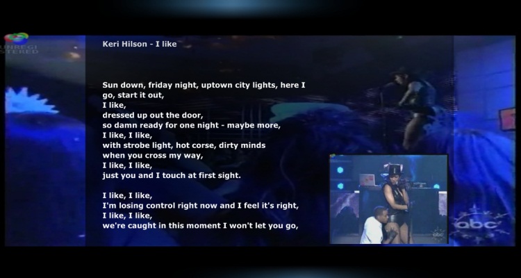

mague Posted September 21, 2010 Author Posted September 21, 2010 (edited) Update von MicroMediaInfo Nicht die Extended Version // Not extended version mmi kann nun, wie die extended Version, UTF-8 Freitext mit Zeilenumbruechen anzeigen. Dazu darf die Datei keine keys enthalten. mca unterstuetzt nun "black screen". Siehe z.B. myvideo.xml meiner Skin VDR-Retro-SDW 4.5 RC Version mmi now is able to display free text in UTF-8 format with line feeds. To use this feature the text may not contain keys mca now supports "black screen". See myvideo.xml of my skin VDR-Retro-SDW 4.5 RC version Edited September 21, 2010 by mague Quote
