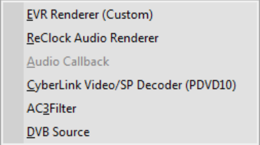

guenti51 Posted September 26, 2011 Posted September 26, 2011 Poste doch mal die Filterketten von allen 3 Geräten. Unter -->Ansicht -->Filter. Quote
Derrick Posted September 26, 2011 Posted September 26, 2011 ..du schreibst von live aber gleichzeitig vom vor- und zurückspulen im timeshift mode. Quote
test Posted September 26, 2011 Author Posted September 26, 2011 (edited) Poste doch mal die Filterketten von allen 3 Geräten. Unter -->Ansicht -->Filter. ok, siehe Attachments. Edited September 26, 2011 by test Quote

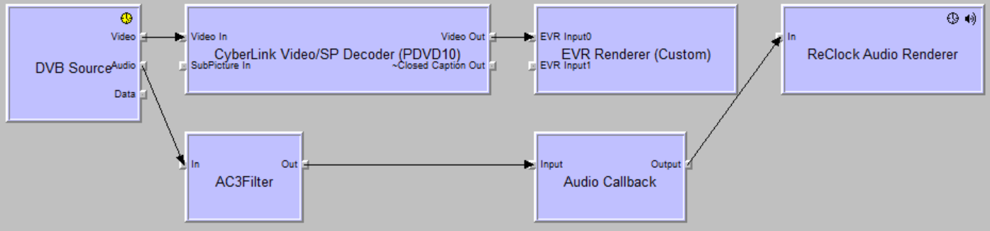

guenti51 Posted September 27, 2011 Posted September 27, 2011 @test Erstelle mal mit Graphedit --> Connect to Remote Graph einen Screenshot deines Graphen, wie hier beschrieben: http://www.DVBViewer.com/griga/DirectShow.html#GraphEdit Es ist doch seltsam, daß es bei dir so extrem auftritt, mir ist bei meinem Onboardsound da noch nie was aufgefallen. Wie ist die Abtastrate unter Systemsteuerung-->Sound-->Eigenschaften-->Erweitert ? Bei mir ist die 24bit 48Khz Studioqualität. Quote
test Posted September 27, 2011 Author Posted September 27, 2011 PCM oder bitstream Ausgabe? Bitstream. A/V Sync ist etwas kritisch am PC Kennst du diesen Artikel schon: http://de.DVBViewer.tv/wiki/DirectShow_und_Synchronisation jep, kenne ich. DVB Clock hatte ich auch mal probiert vor langer Zeit, vorhin mal wieder, bringt aber auch keine Verbesserung. Quote
test Posted September 27, 2011 Author Posted September 27, 2011 @test Erstelle mal mit Graphedit --> Connect to Remote Graph einen Screenshot deines Graphen, wie hier beschrieben: http://www.DVBViewer.com/griga/DirectShow.html#GraphEdit attached. Es ist doch seltsam, daß es bei dir so extrem auftritt, mir ist bei meinem Onboardsound da noch nie was aufgefallen. ja, das finde ich auch, vorallem weil es bei meinen beiden Notebooks die unterschiedlicher nicht sein könnten eben nicht das Problem gibt, nur auf dem HTPC Wie ist die Abtastrate unter Systemsteuerung-->Sound-->Eigenschaften-->Erweitert ? Bei mir ist die 24bit 48Khz Studioqualität. bei mir ebenso. Quote
guenti51 Posted September 28, 2011 Posted September 28, 2011 An den Graphen ist auch nichts aussergewöhnliches zu entdecken, ich habe keine Idee mehr. Quote
