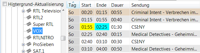

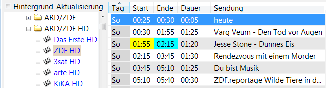

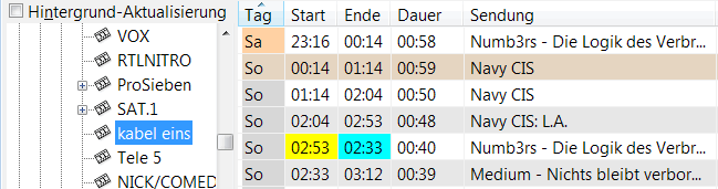

Webturtle Posted October 25, 2011 Posted October 25, 2011 (edited) Hallo, Sommerzeit-Umstellung reloaded . Gibt's hierzu etwas neues? Wie soll man am besten verfahren? Bei der letzten Umstellung von Standard- auf Sommerzeit hatte ich die einschlägigen Postings gelesen und beachtet. Dennoch gab es Probleme. Wenn bei Windows die automatische Zeitumstellung aktiviert ist, stimmten nach der Umstellung die Angaben im EPG nicht mehr. Die Zeiten hatten sich alle um eine Stunde geändert und stimmten nur noch für die MEZ, nicht für die neue MESZ. Das bedeutet wohl möglichst bald DVBViewer beenden, die EPG-Dat löschen, neu starten und den EPG neu laden. Bei den Sendungen nach der Zeitumstellung bis dahin erhöht man den Vorlauf wohl am besten um eine Stunde. Oder was könnt Ihr hierzu raten? Viele Grüße Webturtle Edited October 25, 2011 by Webturtle Quote

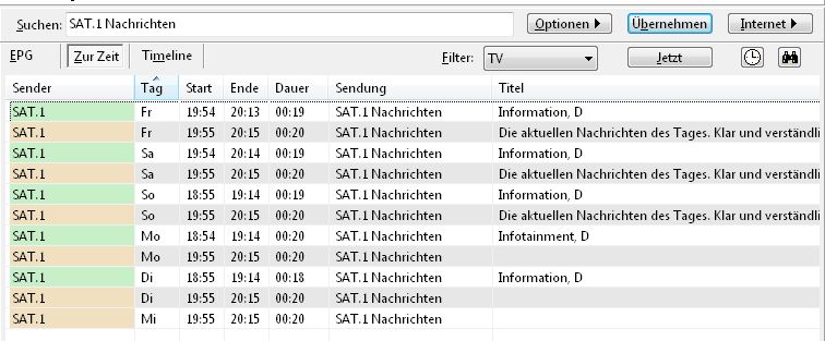

Griga Posted October 22, 2014 Posted October 22, 2014 Anders als bei den anderen Sendern (bei ARD, ZDF, RTL überprüft) zeigt der EPG (von ProSieben) für Sendungen nach der Zeitumstellung schon jetzt die korrekte Zeit an, also 20:15 für 20:15 und nicht bei den anderen Sendern 21:15. Dies gilt auch für dem EPG bei meinem Sat-Receiver. Bei älteren Versionen des DVBViewer Pro (z.B. 4.2.1.0) ist dort keine manuelle Korrektur mehr nötig. Oha! Noch gar nicht gesehen. Sorry Webturtle, aber das beurteilst du falsch. Unsere Öffentlich-Rechtlichen machen es richtig. ProSieben liegt voll daneben. Bedenke, dass die Sender die EPG-Zeiten als UTC angeben, nicht als lokale Zeit. Hierzu addiert der DVBViewer in Deutschland während der Sommerzeit einen Offset von zwei Stunden und während der Winterzeit eine Stunde, um die lokale Zeit zu erhalten. Die gesendete UTC-Zeit sieht man im TransEdit Analyzer. Betrachten wir "Magic Mike" am Sonntag auf ProSieben. Für diese Sendung zeigt der Analyzer als Startzeit den 26.10.2014 UTC 18:14:30. Da zu diesem Zeitpunkt schon Winterzeit ist, muss man eine Stunde addieren, um die lokale Zeit zu erhalten. Macht 19:14:30. Das ist jedoch falsch. Die Sendung kommt um 20:15, wie man im Web erfährt. ProSieben macht hier den gleichen Fehler wie der DVBViewer Pro 4.2.1.0 (und manche Receiver) und rechnet bei Sendungen, die bereits in der Winterzeit liegen, mit dem Sommerzeit-Offset, solange noch Sommerzeit ist. Da werden in trauter Eintracht die DVB Spezifikationen ignoriert, und deshalb ergibt das im Endeffekt eine vermeintlich "richtige" Zeit. Für die Tagesschau am Sonntagabend sendet das Erste dagegen eine korrekte Zeit, nämlich 19:00 UTC. Macht plus eine Stunde 20:00: Deshalb zeigen ältere DVBViewer Pro-Versionen die falsche Zeit (nämlich mit Zwei-Stunden-Sommer-Offset 21:00) und der aktuelle DVBViewer Pro / GE die richtige Zeit. Für "Magic Mike" zeigen beide die falsche Zeit, weil ProSieben sie falsch sendet. Alles klar? Ist aber auch wirklich verwirrend BTW: Dass der DVBViewer Pro die Zeitumstellung bei der EPG-Anzeige inzwischen richtig handhabt, wusste ich noch gar nicht. Irgendwas habe ich da wohl verpasst... muss ich mal im Code nachschauen. Der Unterschied zwischen Pro und GE besteht nur noch darin, dass die Pro intern mit lokaler Zeit rechnet und die GE mit UTC. Und dass die Pro nicht merkt, dass z.B. bei "Tiger und Dragon" im Ersten während der Zeitumstellung die Anfangszeit anders behandelt werden muss als die Endzeit, weil erstere noch in der Sommerzeit liegt und letztere in der Winterzeit. Quote

Webturtle Posted October 24, 2014 Author Posted October 24, 2014 Hallo, @Griga: Bei Deiner Beurteilung der verschiedenen EPGs kann ich Dir nur vollauf Recht geben. Unser Metz Flachbildfernseher sieht das übrigens genauso wie DU bzw. der DVBViewer GE, nämlich ARD am Sonntag Tatort korrekt um 20:15, während der Spielfilm auf ProSieben mit 19:14 angezeigt wird. @Mr. Bun: Wie Griga bereits oben erklärt hat, kommt es auf darauf an, wie der EPG durch die Software bzw. das Gerät interpretiert wird. Der DVBViewer 4.2.1.0 auf meinem Netbook zweigt bei DVB-S und DVB-T ebenso wie meine DVB-T und DVB-S-Receiver bei fast allen Sendern für eine Sendung um 20:15 MEZ eine Stunde zuviel an (21:15) und bei den Sendern der ProSieben-Gruppe die "korrekte" Zeit (20:15), die wie Griga dargelegt hat nicht korrekt ist. Der DVBViewer GE und unser Metz TV-Gerät zeigen dagegen bei fast allen Sendern die korrekte Zeit an (20:15) und bei den Sendern der ProSieben-Gruppe eine Stunde zuwenig (19:15). Hieraus ergibt sich, daß je nach Version des DVBViewers eine korrekte Angabe im EPG "richtig oder falsch" angezeigt werden kann. Umgekehrt gilt dasselbe für falsche, d.h. den Normierungen für den EPG nicht entsprechende Angaben "falsch oder richtig" angezeigt werden können. Auf alle Fälle dürfte jedoch folgendes gelten: Was in der Aufnahmeplanung steht, wird auch so aufgenommen. Der DVBViewer ändert daran nichts während der automatischen Zeitumstellung. Jeder sollte also überprüfen, ob die Zeiten einer programmierten Sendung mit den Angaben in der Programmzeitschrift übereinstimmen. Viele Grüße und viel Glück bei der Zeitumstellung Webturtle Quote

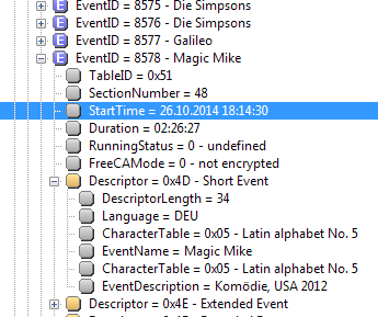

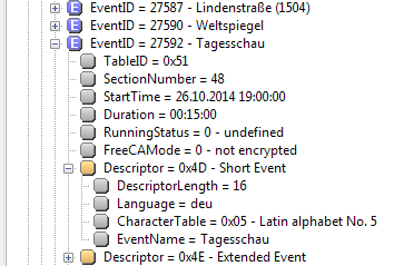

Tjod Posted October 29, 2014 Posted October 29, 2014 Bei den Fehlerhaften EPG Daten die Pro7 eine ganze weile gesendet hat (ich glaube teilweise sogar bis Montag nach der Zeitumstellung) war das zu erwarten. Und da lässt sich auch im RS und im DVBViewer nichts machen. Der aktuelle RS 1.30.1 versucht ja schon anhand der EPG ID Verschiebungen zu erkennen. Aber auch das klapt nur wenn die Daten die vom Sender kommen stimmen. Quote
Webturtle Posted October 29, 2014 Author Posted October 29, 2014 Hallo, ich weiß nicht wie langen die falschen Daten bei ProSieben gesendet worden sind, aber seit etwa Sonntag gab es keine weiteren neuen Daten. Das heißt, der EPG reichte immer nur bis Donnerstag. Gestern wurden dann offenbar neue Daten eingestellt, denn plötzlich reichte der EPG bis Sonntag mit den korrekten Uhrzeiten. Im Laufe des Montag müsssen wohl bereis neue Zeiten beim Instant-EPG gesendet worden sein, weil bei meinen Aufnahmen bereits wieder korrekte Beschreibungen in der EPG-Informationsdatei standen. Übrigens hatte ich meinen EPG bereits vor der Zeitumstellung geladen und trotz späterem Tunen von ProSieben-Sendern wurden die "korrekten Zeiten" wie vor der Zeitumstellung im EPG-Fenster angezeigt. Es wurden also keine weiteren Daten hinzugefügt oder alte Daten durch neue ersetzt. Es war auch nur ein Eintrag pro Sendung vorhanden. Bei meinem Sat-Receiver, der die EPG-Daten nicht wie der DVBViewer speichert, sondern bei jedem Tunen neu einliest, wurden nach der Zeitumstellung Zeiten angezeigt, die jeweils eine Stunde zu früh waren. marnis RS scheint die Daten also nach der Zeitumstellung vor der Korrektur eingelesen zu haben und muß die alten Daten dabei gelöscht haben. Viele Grüße Webturtle Quote
Webturtle Posted October 30, 2014 Author Posted October 30, 2014 Hallo, ich muß meine Aussage leider etwas korrigiern. Die Anzeige der Zeiten bei ProSieben-Sendernim EPG-Fenster hat nach der Zeitumstellung natürlich nicht mehr gestimmt, sondern war wie Griga festgestellt hat eine Stunde zu früh. Aufgrund seines Hinweises habe ich nur vor der Zeitumstellung als die Zeitangaben noch nummerisch richtig waren,die Sendungen programmiert. Und in der Aufnahmeplanung standen dann auch nach der Zeitumstellung noch die korrekten Zeiten. Der RS muß also die Autotimer nach der Zeitumstellung programmiert haben oder wie der DVBViewer GE die falschen Zeitangaben korrekt falsch interpretiert haben. Bei der Gelegenheit wäre es interessant, wann der RS Autotimer programmiert. Viele Grüße Webturtle Quote
Tjod Posted October 30, 2014 Posted October 30, 2014 Die Timer werden erstellt wenn eine Sendung neu nach dem EPG Update das erste mal auftaucht. Und da waren die Zeiten die Pro7 gesendet hat mit Sicherheit falsch. Und ja DVBViewer Pro und RS machen es (mit Ausnahme von Sendungen die genau über die Stunde wo umgestellt wird gehen) richtig wenn das EPG was vom Sender kommt Stimmt. (uralt Versionen wie 4.2.1 sind nicht mehr relevant) Quote
