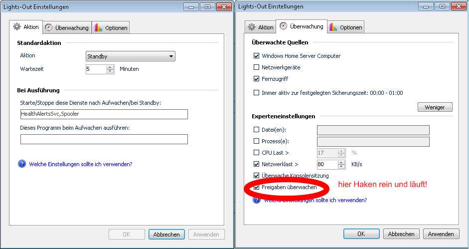

Hallo NatroNx,
alles was Du dafür brauchst ist LightsOut. Unter LightsOut-Einstellungen ->Überwachung -> Experteneinstellungen -> Freigaben überwachen -> aktivieren.
Denn die Aufnahme findet ja sicher in ein Verzeichnis statt, das auch für andere User freigegeben ist.
Die möglichen Kombinationen von Überwachungen sind da sehr vielfältig um den meisten Anforderungen bezüglich Standby-Verhinderung gerecht zu werden.
Gruß Stoni007

Hallo Natron,
ganz so einfach ist es leider nicht.
Man kann nämlich nur entweder eine Datei überwachen oder einen Ordner ob leer/nicht leer. Nach der ersten Aufnahme ist im recordings Ordner allerdings immer eine Datei vorhanden. Das geht also leider nicht.
Da muss ich Dir leider widersprechen, die Überprüfung der Freigaben unter LightsOut hat nichts mit der Überwachung von leer/nicht leer zu tun. Hier wird überprüft, ob irgend ein Client zur Zeit etwas in die Freigaben schreibt bzw. was daraus liest. Und der Homeserver ist in diesem Fall auch sein eigener Client, da der Rec.-Service während der Aufnahme in die Freigabe schreibt!
Das läuft bei mir schon seit dem Erscheinen vom Homeserver2011 unter LightsOut so. Also nix mit Scripten schreiben und so.

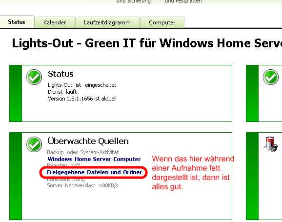

Im Anhang mal meine Einstellungen für LightsOut (HomeServer2011 als reiner Recording-Server)
Gruß Stoni007

Also leider widersprechen stimmt in diesem Fall sicher nicht. Wäre ja super, wenn du Recht hast. Auf jeden Fall hab ich den Hacken gleich reingesetzt - der Ordner für die Aufnahmen ist ohnehin direkt auf den share \\whs69\... - also könnte das ja so funktionieren.
Morgen früh, weiß ich mehr. Tagsüber kann ich nicht testen - meine Freundin ist krank und braucht den Fernseher :P
auf jeden Fall sconmal danke.. wäre ja super wenn das klappt
lg
Link to comment
funktioniert perfekt! Vielen Dank für den Tipp! Hätte nicht gedacht, dass das so einfach wird. Werde gleich mal die frohe Botschaft im HomeServer Forum verbreiten, wo auch nach Lösungen gesucht wird.
