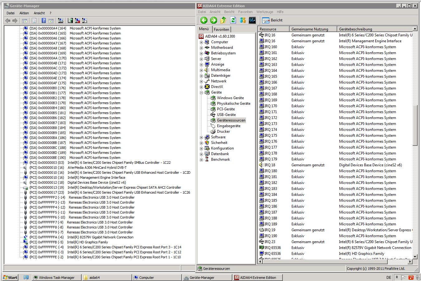

Kann es auch ein shared IRQ sein, der da Probleme macht?
Zmdst weiß ich es aus frühren Zeiten, das es nicht gut war, diese zu verwenden.
Bei Aida64 (vormals Everest)
Bekomme ich angezeigt, das es sich um einen shared (also gemeinsam von mehreren Geräten verwenden IRQ) handelt.
Im Gerätemanager finde ich jedoch nur die TV-Karte, die diesen nutzt:
Edited by thomy_pc

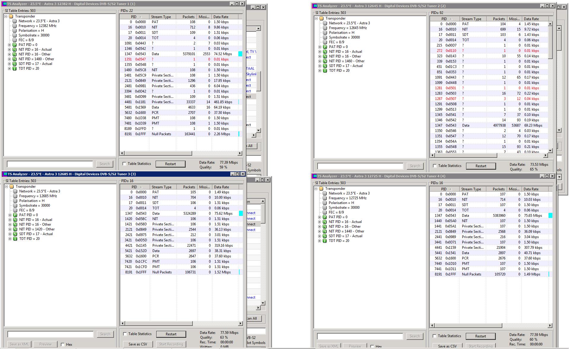

Anbei nochmal ein Screenshot bei Volldampf mit allen Tunern. Alle Transponder haben die gleiche Datenrate. Wie man sehen kann, gehen beim Tuner2 sogar ganze 4Mbit/s flöten.
Leider meldet sich keiner bei DD, die machen wohl Brückentag.
Ist ein Hardwaredefekt wahrscheinlich?
Zumal ja ausschließlich Tuner 1 und 2 betroffen sind...
