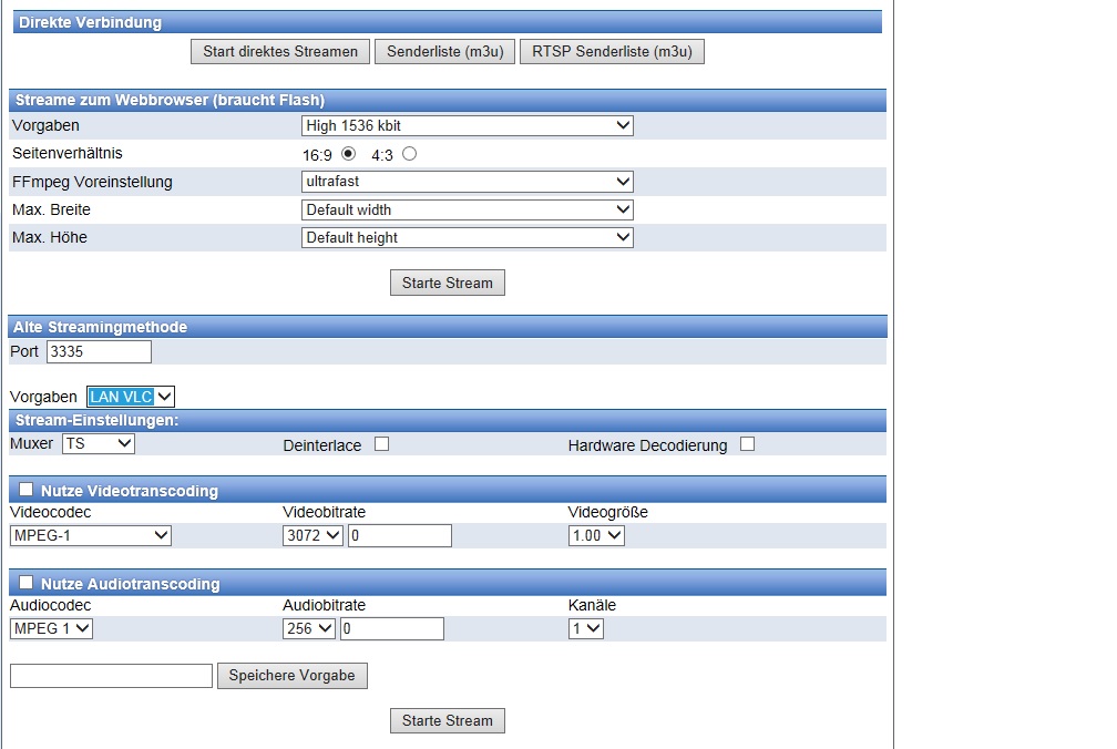

research Posted January 5, 2014 Posted January 5, 2014 Hallo, ich versuche gerade mein Live TV Signal ins Internet zu streamen. Es funktioniert soweit auch (SD) allerdings nicht flüssig. Jede zwei Sekunden muss der VLC Player Daten nachladen. Es stehen 2 MBit/s Upload zur Verfügung was aus meiner Sicht reichen müsste für einen Stream mit geringer Qulität. Allerding sehe ich keinen Unterschied ob ich nun 1536 kbit oder 256kbit beim Stream auswähle. Muss ich irgendwas anderes beachten oder reichen die 2 MBit/s Upload generell nicht aus? Ich freue mich auf eure Antworten!

Tjod Posted January 6, 2014 Posted January 6, 2014 Du hast da auf dem Bild zwei Knöpfe mit der Beschriftung "Starte Stream" hast du da schon mal drauf geklickt?
research Posted January 6, 2014 Author Posted January 6, 2014 (edited) Ja habe ich gemacht dann kommt ein Fenster mit dem Titel "Streaming" und der Senderauswahl. Oberhalb des Fenster kann ich dann auf eine Fläche klicken (einfach ein weißes Feld) und werde danach umgeleitet-> 404 Not Found Edited January 6, 2014 by research
Tjod Posted January 6, 2014 Posted January 6, 2014 Testest du lokal oder über das Internet (gleicher PC wie der RS)? Geht es lokal? Geht die Variante mit dem Flashplayer? Bei der alten Variate brauchst du glaube ich das VLC Player Browser Plugin sonst musst du nach "Starte Stream" auf der nächsten Seite noch auf "Externernen Player starten" klicken und die Playliste dann mit dem VLC Player öffnen.
research Posted January 6, 2014 Author Posted January 6, 2014 (edited) Ich habe es vom PC im gleichen Netzwerk getestet sowie über das Internet mit VPN. Wenn ich auf "Starte Stream" klicke kommt ein weißes Fenster mit der Senderauswahl und das wars. Oberhalb davon kann ich noch einmal klicken und dann kommt 404 Not Found... Streamen im lokalen Netz klappt mit VLC ohne Probleme leider aber nicht über das Internet, da ich keine Qulitätseinstellungen vornehmen kann. Edited January 6, 2014 by research
Tjod Posted January 6, 2014 Posted January 6, 2014 Kann es sein das auf dem PC mit RS kein VLC Player installiert ist? Die Alte Methode verwendet den. Und die Methode mit dem Flashplayer nutzt FFmpeg. Und dann hast du nur 1/3 meiner nachfragen beantwortet. Geht es lokal (gleicher PC wie der RS)? Geht die Variante mit dem Flashplayer?
