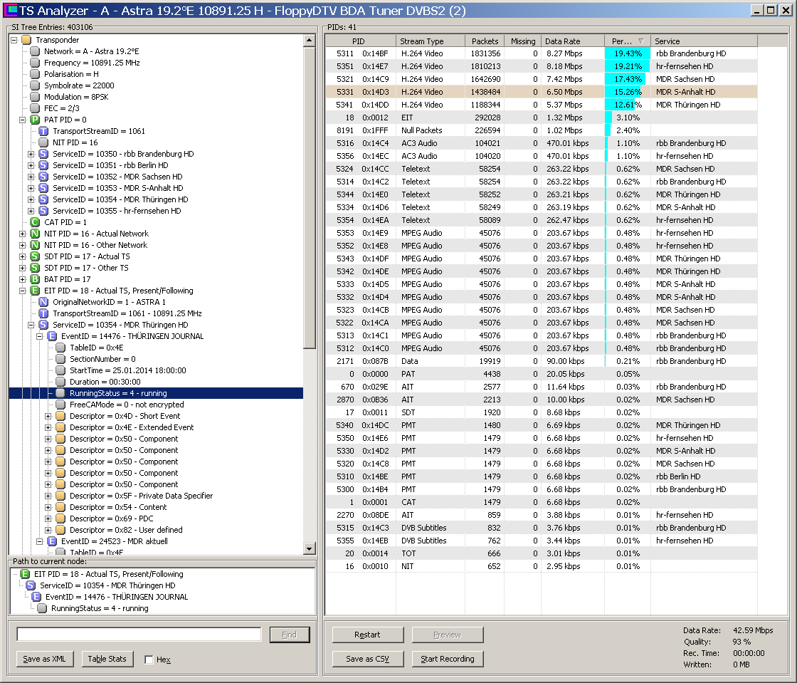

Tjod Posted January 25, 2014 Posted January 25, 2014 Guck mal im RS Webinterface. Wenn du da eine Sendung anklickst sollten in den Details unten ein PDC ID angezeigt werden. Ungefähr so sollte das aussehen "PDC: 25.01. 21:45 (822637)" nur wenn die Information bei den Vom Sender ausgestralten EPG Informationen enthalten ist kann das klappen.
hugoegonmaurer Posted January 25, 2014 Author Posted January 25, 2014 (edited) Also, ich hab jetzt bei den Sendern im RS Webinterface "rumgecklick", die Sender hr HD, MDR HD und rbb HD zeigen PDC ID an: rbb Berlin HD (deu) | Sonntag, 26.01.2014 13:40 - 14:05 Einfach genial Das MDR-Erfindermagazin (Kunst/Kultur) Themen:* Der neue 208er-Bobschlitten* Schuhe mit Spikes* Currywurstautomat* Versiegelung von Naturmaterialien[16:9] [H.264] [HD][stereo] [deu][Dolby Digital 2.0] [deu][stereo] [deu][DVB subtitles] [deu]PDC: 26.01. 13:40 (854888) Es ist mir schon klar, das es auch am Sender liegen kann, nur warum meldet sich keiner, außer mir? Edited January 25, 2014 by hugoegonmaurer

Derrick Posted January 27, 2014 Posted January 27, 2014 Hallo, beim HD Transponder von MDR, rbb und hr scheint es das das "VPS" PDC Descriptor nicht funkioniert. Hast du als überwachungskriterium VBI PDC oder EIT Running Status gewählt? VBI PDC kann hier nicht funktionieren, weil es aus dem videotext gelesen wird, der aber bei HD kein VBI PDC enthält. Das ist eigentlich ein relikt aus analogen zeiten für videorekorder. Dabei wird teletext in der austastlücke (VBI = Vertical Blank Insertion) übertragen. Digital gibt es das nicht. Für SD kann der teletext allerdings über scart noch so übertragen werden und einen recorder steuern. Bei HD ist es aber total sinnlos. Deshalb gibt es auch keinen VBI PDC im videotext bei HD. Es fehlt also trotz der vielen regeln noch ein wichtiger hinweis im Wiki
hugoegonmaurer Posted January 27, 2014 Author Posted January 27, 2014 Hast du als überwachungskriterium VBI PDC oder EIT Running Status gewählt? VBI PDC kann hier nicht funktionieren, weil es aus dem videotext gelesen wird, der aber bei HD kein VBI PDC enthält. Das ist eigentlich ein relikt aus analogen zeiten für videorekorder. Dabei wird teletext in der austastlücke (VBI = Vertical Blank Insertion) übertragen. Digital gibt es das nicht. Für SD kann der teletext allerdings über scart noch so übertragen werden und einen recorder steuern. Bei HD ist es aber total sinnlos. Deshalb gibt es auch keinen VBI PDC im videotext bei HD. Es fehlt also trotz der vielen regeln noch ein wichtiger hinweis im Wiki Beim überwachungskriterium wähle ich immer VBI PDC. Warum funktioniert es bei den anderen offentlich rechtlichen Sendern? Was anderes, in der letzten Zeit gibt es dieselben Probleme bei arte.
Tjod Posted January 27, 2014 Posted January 27, 2014 Es gibt einmal "Überwache PDC Deskriptor" wenn das aktiviert ist verlängert der RS eine Aufnahme, wenn sich die Sendung nach hinten verschiebt. Das heißt die Aufnahme kann höchsten länger werden (Solange ein EPG Eintrag mit der selben PDC ID gültig ist). Überwache für Aufnahme "VBI PDC" und "EIT Running Status" sollten die Aufnahme auf die Wirkliche Aufnahme Zeit beschränken. Der Aufnahme Timer läuft zwar für die angegebene Zeit aber eine Datei sollte Nur während der eigentlichen Aufnahme geschrieben werden. Beim "EIT Running Status" Sollte vom ersten Start bis zu ersten Stopp geschrieben werden. Running Status Pause oder Unterbrechung müssten ignoriert werden. Und Informationen zum PDC und "EIT Running Status" sollten im svcdebug.log landen. Soweit die Theorie, was zumindest mal funktioniert hat. Was der aktuelle Status ist und welche Sender für weiches der drei Systeme die passenden Daten liefern weiß ich nicht.
Derrick Posted January 27, 2014 Posted January 27, 2014 Beim überwachungskriterium wähle ich immer VBI PDC. Warum funktioniert es bei den anderen offentlich rechtlichen Sendern? Ich dachte, das hätte ich schon erklärt Es könnte sein, dass die HD-versionen diesen unsinnigen eintrag rausgenommen haben. Nimm Running Status. Das ist gleichwertig.
Derrick Posted January 27, 2014 Posted January 27, 2014 Es könnte sein, dass die HD-versionen diesen unsinnigen eintrag rausgenommen haben. Bingo! ..wie schön, dass der DVBViewer alles mit aufnimmt.

Derrick Posted January 27, 2014 Posted January 27, 2014 Und Informationen zum PDC und "EIT Running Status" sollten im svcdebug.log landen. ..ja, das ist zu finden. Allerdings erklärt das diesen fall nicht, denn im log ist über VBI PDC nichts zu finden. Ich habe mit SD beides probiert. Sowohl mit vbi als auch mit running status. Beide liefern ein gleichwertiges ergebnis, während bei HD vbi nicht funktioniert. Im hintergrund muss bei vbi der videotext überwacht werden. Das findet man aber nicht im log.

ö-r-rf Posted February 5, 2014 Posted February 5, 2014 Nein, PDC (bzw. VPS) ist KEIN Teil des Teletexts sondern nur wie dieser Teil des VBI und damit auch bei DVB Teil des gleichnamigen Datenstroms. Dass fehlen des VPS im HD-Signal hat nur mit internen Umstellungen bei den ARD-Sendern zu tun.
