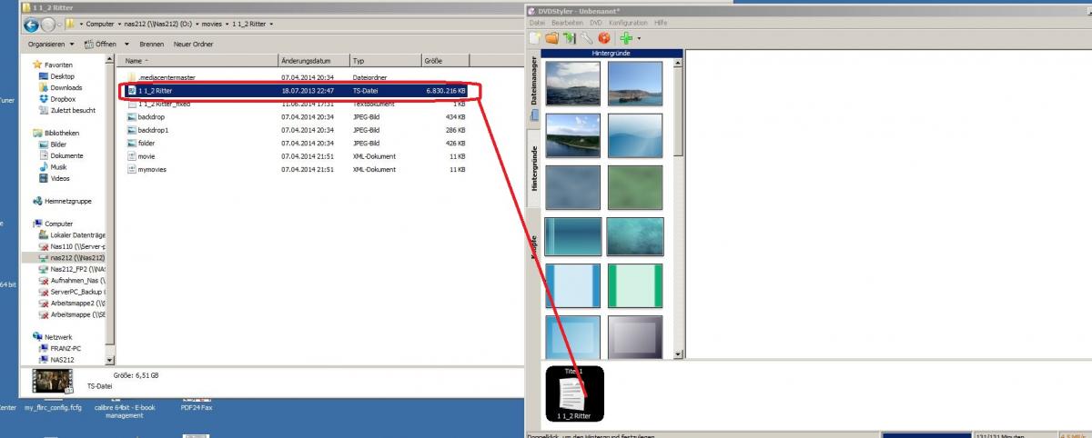

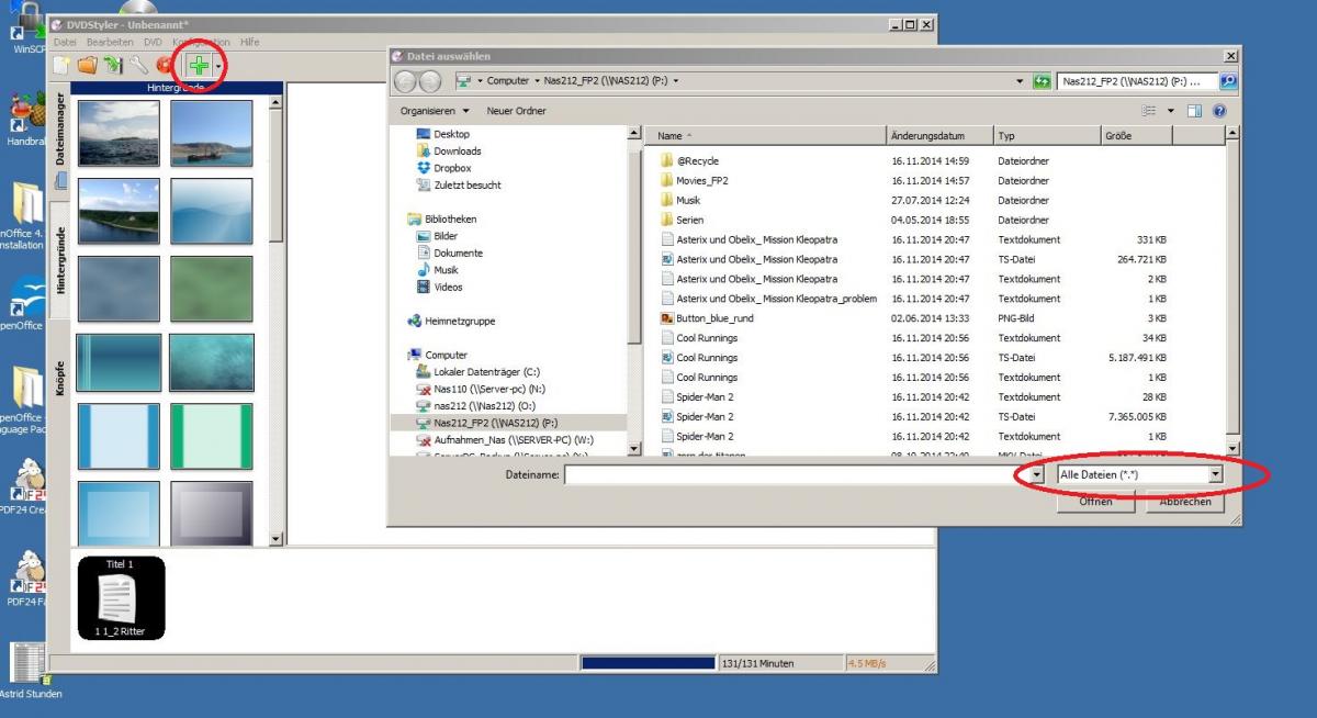

Reiset Posted November 23, 2014 Posted November 23, 2014 Sorry, habe es ganz vergessen. Bei DVDStyler musst du einen kleinen Trick anwenden damit er die *.ts dateien lädt. Der eigene Dateimanager erkennt die *.ts Dateien nicht automatisch. Also du klickst oben auf das grüne + Zeichen und dann im Fenster unten rechts "alle Dateien (*.*) " einstellen und du siehst auch die *.ts (Bild1) oder du öffnest den normalen Windows-Explorer gehst zum Ordner wo die *.ts ist und ziehst die Datei mit der Maus (linke Maustaste gedrückt halten) in das untere Fenster vom DVDStyler. (Bild2) Ansonsten sehe ich nur einen Unterschied zwischen meinen un deinen *.ts. Meine werden durch den TS-Doctor geschickt, der eventuelle Fehler in den *.ts repariert. Wenn du Lust zu testen hast, hol dir die Test-Version vom TS-Doctor. Einfach dort dir Datei laden und neu abspeichern...dauert nicht lange und es werden einige Fehler der *.ts behoben. Ich glaub die Test-Version vom TS-Doctor kann man umsonst für 30 Tage benutzen. Gruß Reiset
