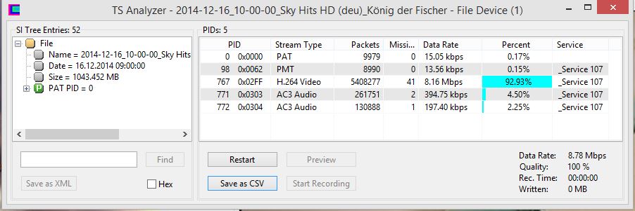

Klaus-Werner Posted December 16, 2014 Author Posted December 16, 2014 So ... habe heute morgen eine Aufnahme mit installierten Recording Service gestartet und diese nach einer Weile abgebrochen. Das Bild ruckelte sporadisch sehr stark. Die Aufnahme-Funktion wahr doppelt gestartet. Sollte der Recording SERVICE nicht die Aufnahme ausschließlich übernehmen und nicht als 2. Instanz? Ich habe Ihn erst einmal wieder deinstalliert. Da für die DD Cine S2 ein neuer Treiber herausgekommen ist, habe ich diesen auch gleich installiert und werde mal sehen ob damit evtl. die Probleme behoben werden. Anbei Analyzer Ergebnis und Log-Files Schönen Gruß Klaus-Werner 2014-12-16_10-00-00_Sky Hits HD (deu)_König der Fischer.log support.zip 2014-12-16_10-00-00_Sky Hits HD (deu)_König der Fischer.txt Quote
Derrick Posted December 16, 2014 Posted December 16, 2014 Sieh es mir nach, aber ich bin nur ein stinknormaler Benutzer ohne tiefergehendes Wissen. ..auch von dem darf man erwarten, dass anleitungen gelesen werden guck ins wiki Quote
Klaus-Werner Posted December 16, 2014 Author Posted December 16, 2014 ..auch von dem darf man erwarten, dass anleitungen gelesen werden guck ins wiki Mea Culpa! Ich sollte wohl öfter in die Wiki schauen und nicht der User-Faulheit frönen Aber den Recording Service werde ich wohl Weniger einsetzen, da ich lieber direkt vom EPG die Aufnahmen einstelle. Der Weg über Internet einzustellen ist mir unsympatisch. Mein Problem schein evtl eher im Treiber der Karte gelegen zu haben. Ich habe den vor kurzen herausgekommenen Treiber DigitalDevices-DVB-Driver-2.6.0.108-x64 installiert und die ersten Testaufnahmen von Sky Hits HD und RTL 2 HD sahen gut aus. Werde in den nächsten Tagen bei regulären Aufnahmen feststellen ob die neue Treiber-Version die Aufnahme-Probleme behoben hat. Zur Zeit habe ich Version 5.3.2 vom DVBViewert wieder installiert. Einen schönen Tag Klaus-Werner Quote
Klaus-Werner Posted December 16, 2014 Author Posted December 16, 2014 So, wie es scheint war´s wohl der Kartentreiber. Aufnahme von Sky Hits HD sauber. In den nächsten Tagen werden von verschiedenen HD-Kanälen Afnahmen gemacht, dabei wird es sich herausstellen ob es die Ursache wahr. Gruß Klaus-Werner support.zip Men in Black.txt Men in Black_fixed.log Quote
