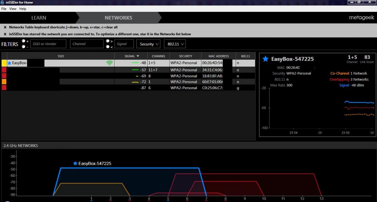

Ja, freien Kanal habe ich mir schon gesucht. Bzw. habe ich Sharing eingestellt, da ich gelesen habe, daß Overlapping ungünstiger ist als Sharing
Habe auch Bündelung eingestellt.
Und so überlaufen ist es hier bei mir ja auch nicht (6 Parteien, von denen noch nicht mal alle Internet haben.
Blau ist meines:
Edited by cinergy

@cinergy:
Ich hätte Dir geraten, jegliche Variablen gegen Konstanten zu tauschen.
keine Bündelungen, kein automatisches Suchen von Kanälen, etc. hierbei kann es im WLAN zu kritischen Störungen und Geschwindigkeitseinbußen kommen.
Oft hilft es auch nur eine Geschwindigkeit zu wählen (nur WLAN g, oder nur WLAN n)
Such dir einen (einen) freien Kanal und teste dann den Empfang mit dem Programm "Wifi Analyzer"..... das machst du mit allen freien Kanälen... bis du den besten hast.... an den Orten, wo du Empfang haben willst.
Ist ein bissle Arbeit, lohnt sich aber, denn der "automatische Sche&â¬#" macht das mehr schlecht als recht.
Hab da so meine Erfahrungen, mit bald 20 WLAN's um mich rum.....
Gruss
Edited by fschmitt
Es sollten aber immer nur sich nicht überlappende Frequenzen genutzt werden, d.h. im 2,4 GHz Bereich sollten alle Teilnehmer nur die Kanäle 1, 6 oder 11 verwenden.
Wenn mehrere Teilnehmer auf der gleichen Frequenz funken merken die das jeweils gegenseitig und senden dann immer etwas zeitversetzt, so dass sie sich nur minimal stoeren.
Werden die dazwischen liegenden Kanäle verwendet, so sind das für alle Teilneher drumrun
um nur noch Stoergeraeusche, so wie eine Art Grundrauschen. Je höher das Grundrauschen, desto weniger können sich die Teilnehemr überhaupt noch verstehen!
