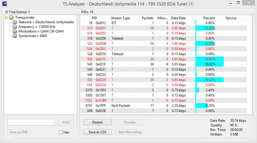

Martin K Posted September 25, 2016 Posted September 25, 2016 Die Liste mit den Datendiensten brauchst du nicht, da sind nur zusätzlich noch die Kanäle für Internet und Videothek drin. Ich würde mal sagen das Problem liegt bei der TBS Karte. Wenn du mal in TransEdit die Frequenz 114 MHz im rechten Fenster markierst und dann auf "Analyze" klickst: Werden irgendwelche Pakete (PIDs) angezeigt oder ist die Tabelle rechts ganz leer? Werden irgendwelche Werte für "Data Rate" und "Quality" unterhalb der Tabelle angezeigt? Quote

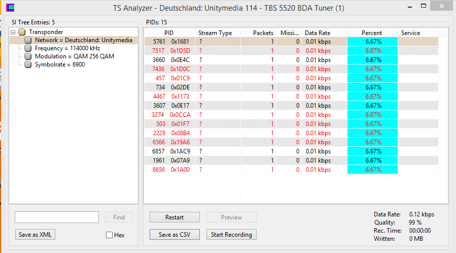

bub4 Posted September 25, 2016 Author Posted September 25, 2016 (edited) Habe ich jetzt durchgeführt. es werden 0.12 kbps 99% die zweite analyse ergab mehr habe Dir einen Screenshot angehängt. Ich nehme an ein Signal zu haben ist gut...? Grüße Edited September 25, 2016 by bub4 Quote
Griga Posted September 25, 2016 Posted September 25, 2016 Da kommt nur Datenschrott an. So sieht das aus, wenn das Signal qualitativ so schlecht (oder so schwach) ist, dass der Demodulator nichts vernünftiges mehr draus machen kann. Die Fehlerkorrektur ist überfordert Nicht von der im Analyzer angezeigten "Quality" irritieren lassen - die hat in diesem Fall so gut wie keine Aussagekraft. Ein ähnliches Bild erhalte ich hier mit meiner DVBSky-Box, wenn ich versuche, mit einer für den Zweck zu kleinen 45 cm-Schüssel schwächere DVB-S2-Transponder von Hotbird zu empfangen. Es gibt DVB-Karten, die unkorrigierbare Datenpakete wegfiltern, aber Fernost-Fabrikate lassen sie typischerweise zur Anwendung durch. Quote

Martin K Posted September 25, 2016 Posted September 25, 2016 (edited) Dass etwas ankommt zeigt dein zweiter Screenshot, die PIDs stimmen nämlich, bloß zum fernsehen reicht das natürlich nicht aus. Den Fehler zu finden könnte schwierig sein, es könnte an der TV Karte, der Dose, dem Kabel oder der Kombination aus allem liegen... natürlich kann der Fehler auch hinter der Dose irgendwo in der Hausverkabelung, Verteiler, Verstärker etc. sein. Vielleicht ist ja auch irgendwo die Schirmung unterbrochen. Da nur die eine Frequenz betroffen ist könnte auch eine Störquelle auf dieser Frequenz vorliegen, was dann wiederrum für eine mangelhafte Schirmung sprechen würde. Oder natürlich die Dose, was ja unsere erste Vermutung war und auch Griga so bestätigte. Kannst du zur Eingrenzung evtl. mal ein anderes Kabel oder eine andere Dose im Haus testen? Vielleicht ist auch gar nicht nur die eine Frequenz betroffen. Analysiere doch mal systematisch weitere Frequenzen, also 122 MHz usw. Vielleicht lässt sich ein Muster erkennen. TIPP: Der Empfang ist optimal wenn die Zahlen in der Spalte 'Packets' kontinuierlich hochzählen und in der Spalte 'Missing' konstant auf 0 bleiben. Die Data Rate (unten) sollte dann bei etwas über 50 Mbps liegen. Edited September 25, 2016 by Martin K Quote

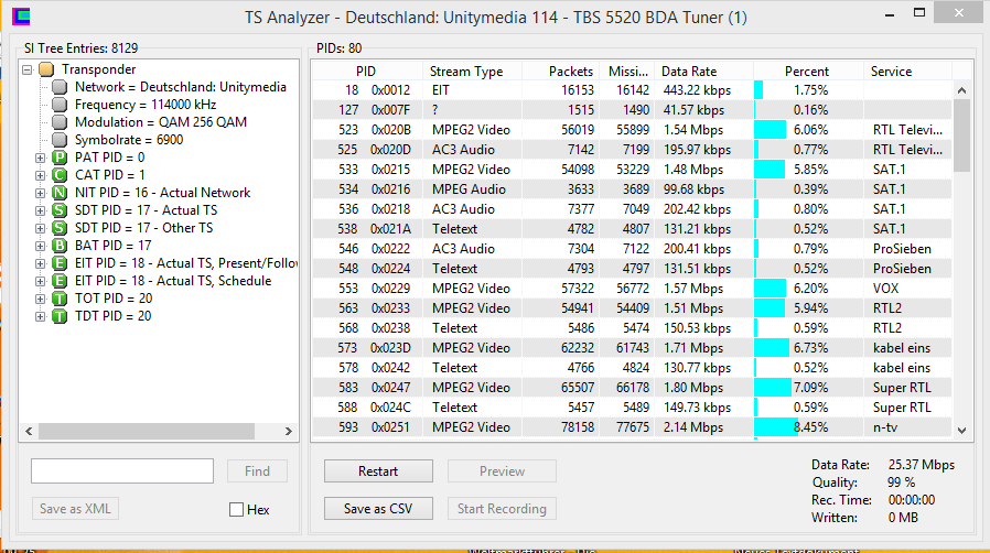

bub4 Posted September 27, 2016 Author Posted September 27, 2016 (edited) Hallo Martin, Ich habe mir auf Deinen Rat hin nochmal das Eingangskabel im Wohnungsverteiler angeguckt. Das Kabel (vom Hauptverteiler unten) ging in eine Art Multi-Switch, der das Signal in weitere 3 Zimmer + die Internet-Dose verteilt hat. Das ist dem Homeway geschuldet. In den 3 Zimmern ist nur noch keine Fernsehdose gesetzt, bzw. adaptiert. Mein Kollege meinte, dass wegen der fehlenden Dosen auch der Abschluss (Terminierung..?!) fehlen würde und es daran liegen könnte. Habe mir nun einen 3er Verteiler besorgt und einen Ausgang terminiert, sodass jetzt alle abgeschlossen sind. Ich erhalte nun ein besseres Signal und die Sender werden zumindest gefunden (anbei). Leider reicht es aber immer noch nicht zum abspielen - ich erhalte sporadisch Ton und ein meist grünes Bild. Die Frequenzen 122, 130, 138, 146 empfange ich einwandfrei (0 missing und 50Mbit+) Ich werde mir nun ein längeres (ca. 7m) und besser geschirmtes TV-Kabel besorgen und mittels eins Umsetzters direkt das Eingangskabel anzapfen, um zu sehen, ob ich zumindest damit ein ausreichend gutes Signal erhalte. Ich bin im 2OG einer 11-Parteienwohnung... Wenn noch jemand einen Tipp hat, bitte immer raus damit. Danke Euch nochmal! Grüße Timo Edited September 27, 2016 by bub4 Quote

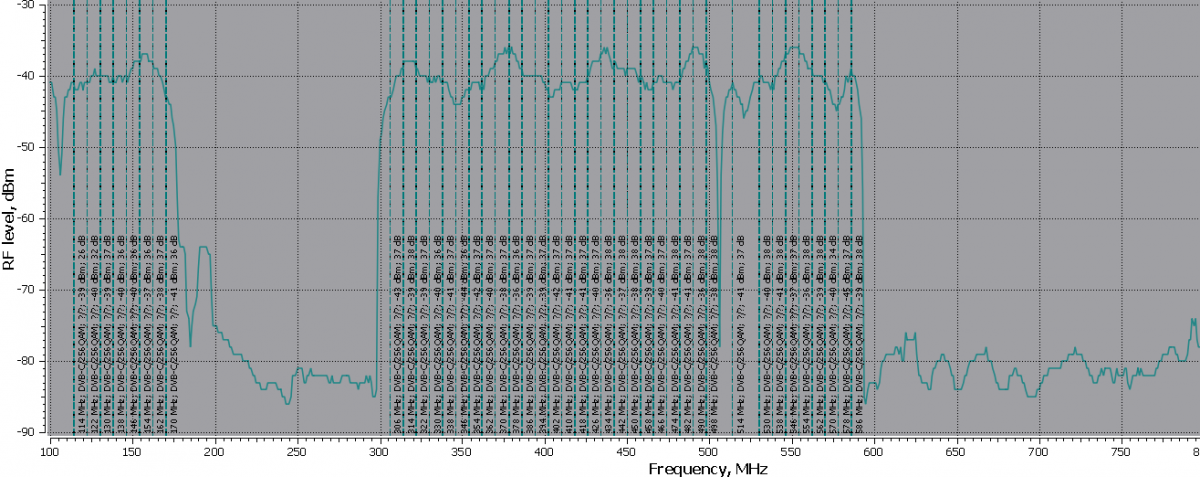

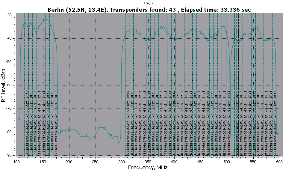

Derrick Posted September 27, 2016 Posted September 27, 2016 Das Kabel (vom Hauptverteiler unten) ging in eine Art Multi-Switch, der das Signal in weitere 3 Zimmer + die Internet-Dose verteilt hat. Das ist kein switch sondern ein passiver splitter. Du könntest es ja auch mal ohne das teil probieren. Einfach den splitter rausnehmen und die entsprechenden kabel miteinander verbinden. Was nicht aus deinem beitrag hervorgeht ist die dose. Ist die immer noch drin? Wenn ja, probiere es direkt ohne dose oder bring den rechner in ein anderes zimmer, wo ein kabel ohne dose aus der wand kommt. Hier mal ein spektrum von einem kabelanschluss, der aus einem fibermodem kommt. Die unteren transponder haben die gleichen werte wie die mit höheren frequenzen. Quote
Martin K Posted September 28, 2016 Posted September 28, 2016 (edited) Hier mal ein spektrum von einem kabelanschluss, der aus einem fibermodem kommt. Die unteren transponder haben die gleichen werte wie die mit höheren frequenzen. RFScan2_Berlin.png Hmm, aber der SNR (?) ist bei 114 MHz doch auffallend geringer (26 dB), während alle anderen bei weit über 30 dB liegen... Abgesehen davon, was hat Berlin (?) mit Unitymedia in BaWü zu tun?!? Edited September 28, 2016 by Martin K Quote
Derrick Posted September 28, 2016 Posted September 28, 2016 Abgesehen davon, was hat Berlin (?) mit Unitymedia in BaWü zu tun?!? Beides DVB-C Mein kabel war wohl auch nicht das beste. Insofern noch ne gemeinsamkeit Hier noch mal mit gutem kabel: Quote
bub4 Posted September 29, 2016 Author Posted September 29, 2016 Hallo Zusammen, ich bin weiter gekommen und habe ein sauberes Pro Sieben Bild und in TransEdit werden auf der 114MHz Frequenz bei Stabilen 50+ Mbit/s auch keine Pakete mehr verloren. Ich bin direkt von dem Kabel, welches von Hauptverteiler unten kommt, über den Splitter zum TBS Tuner gefahren und es läuft. Das heiß für mich dann, dass die letzten 3-4 Meter Kabel in der Wand und die Dose so viel Dämpfung haben, dass die Signalstärke nicht mehr ausreicht. Ich habe beim Kabel Anbieter ein Ticket aufgemacht, dass jemand zum Messen vorbei kommt. Ich hoffe das KabelBW etwas an meinem Dilemma ändern können. Es wäre schon schön, wenn ich meine Homeway Verkabelung behalten könnte. Grüße Quote
