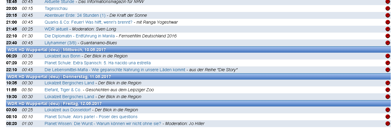

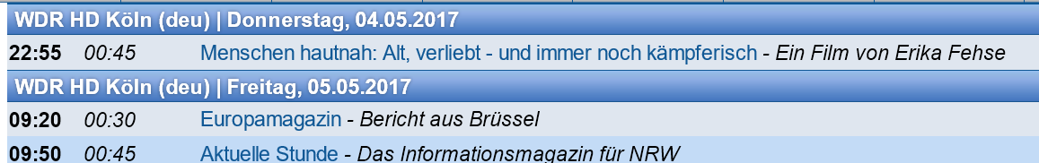

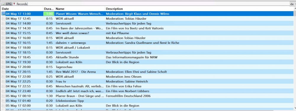

chris_ac Posted May 8, 2017 Posted May 8, 2017 (edited) Hallo, Ich habe hier das Problem, dass das EPG auf allen WDR TV Kanälen fehlerhaft ist (DVB-S) - es fehlen Sendungen - Teilweise werden auch falsche Sendungen angezeigt. Um zu checken, ob es am WDR oder am MediaServer/DVBViewer liegt, habe ich es mit smartDVB gegengecheckt - bei smarDVB sieht alles gut aus. Die Ergebnisse sieht man in den Screenshots ... für mich sieht es erstmal danach aus, dass es nicht nur am WDR liegt. Ich habe mir das Verhalten dann noch mit TransEdit (4.2.0) angeschaut - leider sieht das EPG dort auch nicht viel besser aus - auch wenn dort mehr Sendungen ankommen. Eine EPG-Aktualisierung bringt bei mir nichts. Kann das jemand bestätigen - oder bin ich der einzigste hier (und es liegt an meiner lokalen )? Gibt es eine Lösung für das Problem? Die folgenden Posts hatte ich bereits gefunden. http://www.DVBViewer.tv/forum/topic/59433-DVBViewer-ge-epg-von-wdr-hd-spinnt/http://www.DVBViewer.tv/forum/topic/59413-transedit-eventname-in-eit/ // Chris Hier das obligate support file: support.zip Edited May 8, 2017 by chris_ac Quote

Tjod Posted May 8, 2017 Posted May 8, 2017 vor 2 Stunden schrieb chris_ac: Gibt es eine Lösung für das Problem? Um das Fehlverhalten vom WDR abzumildern kannst als erstes mal (unter Optionen > Aufnahmen) die EPG- Überwachung auf keine Stellen. (Die verlässt sich auf eindeutige IDs) Dann im Startmenü "Media Server Tweaker" aufrufen und da "Lösche alle EPG Einträge vor einem EPG Update" aktivieren und "Intervall für automatische EPG-Aktualisierung (Std):" auf 2-3 Stunden Setzen. Dann hast du zwar nicht mehr um bedingt immer EPG Daten für alle Sender. Aber das gespeicherte EPG dürfte häufig genug gelöscht und neu eingesammelt werden dass die mehr fach verwendeten IDs kein große Problem mehr sein dürften. Genau wie bei Receiver die EPG Daten nicht längerfristig speichern. Wenn das EPG nur einmal eingesammelt wird und nicht über längere Zeit gespeichert und Aktualisiert wird gibt es keine Probleme mit dem Unfug den die Treibern. Das heißt bei anderen Programmen musst du erst mehrfach EPG einsammeln um eventuell ein Problem zu sehen. Und wenn die sich nur nach den Zeiten richten und die ID ignorieren gibt es das Problem nicht. Aber dann ist so was wie das erkennen wenn eine Sendung Verschoben wird auch nicht möglich. Und ein Sender der sich nicht an die DVB Spezifikationen hält ist kein Grund im DVBViewer viel programmiertechnischen Aufwand zu betreiben um das irgendwie ausbügeln. Quote

chris_ac Posted May 10, 2017 Posted May 10, 2017 On 8.5.2017 at 10:27 PM, Tjod said: Um das Fehlverhalten vom WDR abzumildern kannst als erstes mal (unter Optionen > Aufnahmen) die EPG- Überwachung auf keine Stellen. (Die verlässt sich auf eindeutige IDs) Dann im Startmenü "Media Server Tweaker" aufrufen und da "Lösche alle EPG Einträge vor einem EPG Update" aktivieren und "Intervall für automatische EPG-Aktualisierung (Std):" auf 2-3 Stunden Setzen. Dann hast du zwar nicht mehr um bedingt immer EPG Daten für alle Sender. Aber das gespeicherte EPG dürfte häufig genug gelöscht und neu eingesammelt werden dass die mehr fach verwendeten IDs kein große Problem mehr sein dürften. Genau wie bei Receiver die EPG Daten nicht längerfristig speichern. Dieser Tipp funktioniert bei mir nur teilweise ... leider .. Wenn ich den DVBViewer starte und WDR Köln HD einschalte, das EPG Fenster öffne (TV/Raddio > EPG Fenster), dann ist das EPG im EPG Fenster und auch in der MediaServer-WebGUI in ordnung. Ich beobachte das noch weiter ... es muss doch irgendwie möglich sein, das EPG in den Griff zu bekommen ... Quote
