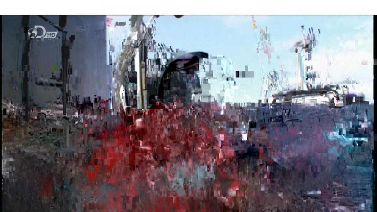

  1. DVBViewer pro hat beim Programstart sehr oft Fragmente (bei HD Programmen stark ausgeprägt und bei normalen Sendern schwach wahrnehmbar). Diese sind nach mehrfachem Programmneustart oder umschalten zwischen den Codecs/Renderer immer wieder verschwunden und treten erst wieder nach einem Programmneustart auf. Die Fragmente sind im unteren Bildbereich sehr stark und werden nach oben schwächer. Auch der Ton stottert dann etwas. Der obere Bildrand ist fehlerfrei. Das Problem tritt bei allen Codecs (LAV/PowerDVD13/Microsoft) und auch bei beiden Custom Renderern auf. Discontinuites gibt es nicht. Ich habe folgende Systemkonstellation: - Win 7 64bit - Geforce 660 Ti - Digital Devices S2 mit Octopus Twin Cam Ich hoffe jemand kann mir weiterhelfen, da das etwas lästig ist auch wenn letztlich alles immer läuft ... danke
