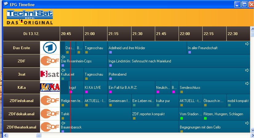

kpm Posted December 12, 2005 Posted December 12, 2005 Ich habe (als Neuling) folgenden Effekt: in der EPG-Timeline ist die Uhrzeit zwar aktuell angezeigt, die Programme sind jedoch alle um 1 Std. falsch (Tageschau ARD 21:00) Hat jemand eine Idee? Kann man die Daten händisch aktualisieren bzw. wann synchronisiert DVB die Daten. Mein PC ist nur begrenzt eingeschaltet! Quote
Guest Lars_MQ Posted December 12, 2005 Posted December 12, 2005 Schau mal in den Optionen nach der Zeitzone, die wird nicht korrekt eingestellt sein (unter epg oder sowas bei der TE). Quote
kpm Posted December 13, 2005 Author Posted December 13, 2005 Da ist nix zu verstellen (keine Optionen). Die PC-Uhrzeit ist korrekt, Zeitzone ebenfalls. Im Anhang die Hardcopy "Error_EPG_Time.jpg" macht es deutlich... Quote
Guest Lars_MQ Posted December 13, 2005 Posted December 13, 2005 Der Offset liegt bei 2? Und anstatt ein sinnloses bild von der timeline wäre ein screenshot deiner epg/teletextoptionen wesentlich hilfreicher gewesen Quote
Griga Posted December 13, 2005 Posted December 13, 2005 Im *DVBViewer* Einstellungen -> Optionen -> Teletext & EPG -> GMT Unterschied. Da gibt es auch eine Checkbox namens Automatic Offset. Wenn dort ein Häkchen ist, wird die Zeitzone von Windows übernommen, nehme ich an. Außerdem wird es notwendig sein, die Datei epg.dat zu löschen, weil sie vermutlich noch Einträge mit der falschen Zeitzone enthält, und sie dann den DVBViewer mit der richtigen Einstellung neu erzeugen zu lassen. Die Timeline stellt nur Daten aus der Datei dar, ist also auf das angewiesen, was der DVBViewer dort hineinschreibt. Quote

kpm Posted December 17, 2005 Author Posted December 17, 2005 Im *DVBViewer* Einstellungen -> Optionen -> Teletext & EPG -> GMT Unterschied. Da gibt es auch eine Checkbox namens Automatic Offset. Wenn dort ein Häkchen ist, wird die Zeitzone von Windows übernommen, nehme ich an. Außerdem wird es notwendig sein, die Datei epg.dat zu löschen, weil sie vermutlich noch Einträge mit der falschen Zeitzone enthält, und sie dann den DVBViewer mit der richtigen Einstellung neu erzeugen zu lassen. Die Timeline stellt nur Daten aus der Datei dar, ist also auf das angewiesen, was der DVBViewer dort hineinschreibt. <{POST_SNAPBACK}> Danke das war es. kpm Quote
