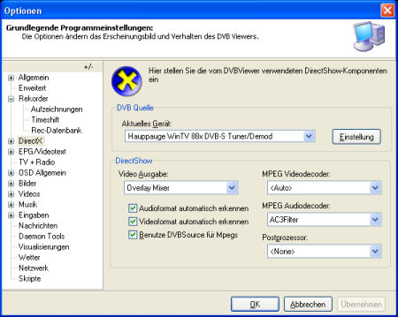

hdv Posted June 4, 2006 Posted June 4, 2006 (edited) Hallo FLoorfiLLa, hast du auch den richtigen Treiber installiert? Es muß der BDA Treiber sein, bei Hauppauge nennen die den auf ihrer Seite MCE Treiber. Gehe mal auf diese Seite, hauppauge.de/support_mce, der sollte funktionieren. Weiterhin ist darauf zu achten das du die Karte unter Optionen/DirectX einstellst. Stelle dort auch fest einen Decoder für Bild und Ton ein. Wenn alles nichts hilft, estellen ein support.zip, wo und wie steht in meienr Signatur 2. Zeile. Edited June 4, 2006 by hdv Quote

mafrie69 Posted June 4, 2006 Posted June 4, 2006 Treiber 2.5 dürften nicht die BDA Treiber sein. <{POST_SNAPBACK}> Hast Du die Windows MCE oder XP home / XP pro?. Ich verwende die Pro mit SP2 und DVBViewer funktioniert problemlos. Anfangs hatte ich auch das Problem mit dem schwarzen Bildschirm. Das Lesen der Beschreibung brachte die Lösung. Ich verwende aktuell die folgenden Einstellungen: DVBViewer starten - Einstellungen - Optionen - DirectX - DVB-Quelle - Hauppauge WinTV 88x DVB-S Tuner/Demod Einstellung (Fenster BDA config öffnet sich) - Type: Sattelit - Use Tuningspaces: DVB-S verwendeter Treiber Version 2.5: http://www.hauppauge.de/pages/support/supp...ova-s-plus.html ( http://hauppauge.lightpath.net/de/chelsea/...a-hvr-24111.exe ) Quote
FLoorfiLLa Posted June 4, 2006 Posted June 4, 2006 Treiber 2.5 dürften nicht die BDA Treiber sein. <{POST_SNAPBACK}> Hast Du die Windows MCE oder XP home / XP pro?. Ich verwende die Pro mit SP2 und DVBViewer funktioniert problemlos. Anfangs hatte ich auch das Problem mit dem schwarzen Bildschirm. Das Lesen der Beschreibung brachte die Lösung. Ich verwende aktuell die folgenden Einstellungen: DVBViewer starten - Einstellungen - Optionen - DirectX - DVB-Quelle - Hauppauge WinTV 88x DVB-S Tuner/Demod Einstellung (Fenster BDA config öffnet sich) - Type: Sattelit - Use Tuningspaces: DVB-S verwendeter Treiber Version 2.5: http://www.hauppauge.de/pages/support/supp...ova-s-plus.html ( http://hauppauge.lightpath.net/de/chelsea/...a-hvr-24111.exe ) <{POST_SNAPBACK}> dank dir! das ändern der Einstellungen hat den erwünschten Erfolg gebracht Quote
