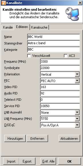

hdv Posted January 9, 2006 Posted January 9, 2006 (edited) Astra 19° E ist das selbe wie Astra 1B,1C,1E,1F,1G,1H,2C Versuche mal die Einstellung für DiSEqC, im Register Editieren, der Kanalliste für den Stammordner "Astra 1B,1C,1E,1F,1G,1H,2" zu ändern. Edited January 27, 2006 by hdv Quote

hdv Posted January 10, 2006 Posted January 10, 2006 (edited) mache bitte nochmal einen Kanalsuchlauf, wenn du auf Kanalsuche den Stammordner Astra 1B,1C,1E..... wählst überprüfe die Einstellung vom LNB Typ und stelle diesen auf Ku - L Band ein. DiSEqC sollte normalerweise auf Pos A/Opt A stehen. Edited January 10, 2006 by hdv Quote
Alom Posted January 10, 2006 Author Posted January 10, 2006 hab ich gemacht aber ich denke das das ergebniss das selbe ist wie beim ersten mal ich ab die liste aber nochmal exportiert und hänfg sie wieder an das das beim letzten mal nichtmerh so war , war nur weil ich probiert hab wie ich so sender überhaupt zu sehen bekomme Astra_1B_1C_1E_1F_1G_1H_2C.zip Quote

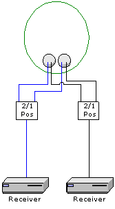

hdv Posted January 11, 2006 Posted January 11, 2006 (edited) jetzt mal theoretisch ich änder das .. brauch ich um 2 reciver bzw 1 reciever und eine tvkarte zu betreiben für einen sateliten einmal nen quatro LNB und einen multischalter 5/4 oder? und der multischalter kann der bleiben der hier ist muss nur ein anderes LNB her ? <{POST_SNAPBACK}> Die einfachste Lösung für eine Satposition ist wenn du einen Quattro-LNB gegen die beiden anderen LNB's tauscht. Dabei würdest du den Multischalter weiter verwenden können, Eine zweite möglichkeit ist noch einen Quad-LNB einzusetzen, dieser hat bereits einen Multischalter integriert. Ich habe bei mir die Umstellung auf digital mit einem Octo Quad-LNB realisiert. Dabei kann ich jetzt 8 (Octo) Empfänger analog oder digital direkt anschließen, dafür müssen wie in meinem Fall dann auch 8 Leitungen zum LNB verlegt werden. Quad LNB's gibt es mit 4, 6, 8 Ausgängen. Bei dir wäre sicherlich ein Quattro-LNB eine gute Wahl. Du könntest bei dir dann 4 Empfänger an den Multischalter, egal ob digital oder analog anschließen. Edit: diese verdammte Rechtschreibung Edited January 11, 2006 by hdv Quote

Alom Posted January 24, 2006 Author Posted January 24, 2006 hi ihr, die entscheidung is gefallen ich hab mich noch ein bischen erkundigt es gibt die möglichkeit den UAS 474 digitaltauglich zu machen aber nur mit dem uws 78 oder uws 79 beide baut kathrein nichtmehr und was gebrauchtes kommt nicht in frage also bleibt nur der UAS 484 nun habe ich noch ne frage wo ich den anschließen muss im moment ist es ja so das die schüssel so ausgerichtet ist das sie hotbird 1-5 und astra empfängt es soll nurnoch mit einem UAS 484 betrieben werden ist es sinnvoll das teil auszubauen das man zwei LNB anbauen kann und die schüssel neu auszurichten oder ist der effekt der gleiche wenn ich den neuen LNB an die stelle stecke wo im moment der LNB für Astra ist. Wenn das egal ist ... wie kriege ich raus welcher der beiden Hotbird ist und welcher Astra ? vielen danke Alom Quote
Tjod Posted January 24, 2006 Posted January 24, 2006 Die Schüssel wird zwar auf Hotbird ausgerichtet sein. Aber wenn die Schüssel groß genug ist und dir die vorhandenen Schlechtwetter Reserven Ausreichen, sehe ich keinen Grund die Schüssel neu auszurichten. Solltest du es doch machen wollen, könnte der Links hilfreich sein 1 und eine Google suche nach FastSatfinder. Wenn du in die Schüssel schaust, sitzt das LNB für Astra links Bild. Quote

Alom Posted February 16, 2006 Author Posted February 16, 2006 danke für die antworten .. ich hab es hinbekommen .. ich hab das lnb in die mitte gesetzt und nich an die position wo das alte astra lnb war .. konnte also nich gehen .. nu geht es ich empfange einiges an programmen ma gucken ob alles wichtige dabei is .. aber eine frage hab ich noch warum muste ich auf dem andern reciever also der der jetzt weiter läuft alle programme neu einstellen ? gruß Alom Quote
hdv Posted February 16, 2006 Posted February 16, 2006 (edited) .. aber eine frage hab ich noch warum muste ich auf dem andern reciever also der der jetzt weiter läuft alle programme neu einstellen ? <{POST_SNAPBACK}> das liegt daran Wiki: Lokale Oszillatorfrequenz (Punkt 3 unter Aufbau und Funktion) bei dem alten analogen war diese Freguenz sehr wahrscheinlich 10,0 GHz, bei dem neuen jetzt ist sie 9,75 GHz für das untere (analoge) Frequenzband. Das High Band hat 10,6 GHz, diese Werte müsten auch in der Beschreibung zu dem neuen LNB stehen. Dadurch verschieben sich alle Kanaleinstellungen um 250 MHz. Mache mal einen neuen Kanalscan mit der SkyStar2, dann sollte es doch jetzt klappen. PS: wenn du es jetzt noch verbessern willst, setze doch den LNB genau in die Mitte der LNB-Halterung und drehe die Antenne ein wenig. So würde Astra nicht, wie jetzt in den LNB schielen, sondern die Satschüssel würde genau auf Astra ausgerichtet sein. Du kannst dir damit allerdings auch die Empfangsqualität verschlechtern, wenn es dann nicht genau eingestellt wird. Edited February 16, 2006 by hdv Quote
