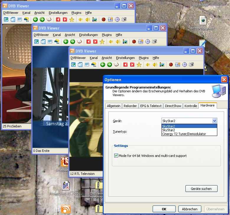

Griga Posted January 25, 2006 Posted January 25, 2006 Vorläufiger Abschlussbericht zu zwei SS2 in einem PC: Inzwischen lassen sich die beiden Karten in zwei GE-Instanzen verwenden, da wir herausgefunden haben, wie man eine bestimmte der beiden Karten ansprechen kann. Vorher nahm der Treiber immer die nächstbeste, was zu Konflikten führte. Das Problem mit den Diskontinuitäten, die die Rev. 2.6 bei Umschaltvorgängen in Aufnahmen mit der Rev. 2.3 bewirkt (umgekehrt nicht!), konnte ich nicht lösen. Nicht auszuschließen ist jedoch, dass die Beeinflussung durch meine "Shared LNB"-Konfiguration verursacht wird - also beide Karten an einem LNB über einen Zweiweg-Verteiler, mit entsprechenden Einschränkungen. Unschön ist, dass die zweite Karte (eine Rev 2.6) mit dem Beta-Treiber Tonstörungen erzeugt - Plop-Geräusche, nicht laut, aber störend. Irgendwie scheint die Soundkarte beeinträchtig zu werden. Ob sich das durch einen Slot-Wechsel beheben lässt, habe ich nicht probiert - ist womöglich nur auf meinem PC so. Inzwischen habe ich die SS2 Rev 2.6 rausgeworfen und durch eine Hauppauge Nova ersetzt - die alte Nova auf TechnoTrend-Basis, nicht die S-Plus. Läuft generell hervorragend mit der GE, aber leider erhalte ich auch damit Diskontinuitäten, wenn ich mit einer Karte aufnehme und mit der anderen Sender umschalte (wechselseitig). Es scheint jedoch auch ohne Stream-Fehler zu gehen, und zwar, wenn ich in einer GE-Instanz mit der Nova bei hoher Priorität aufnehme und in einer zweiten Instanz mit der SS2 bei niedriger Priorität Sender umschalte. Fazit: Zwei PCI-DVB-S-Karten in einem PC - und dann noch mit geteiltem LNB - ist nicht so einfach. Ganz zu schweigen von den BSODs, die meinen PC heimsuchen, wenn ich den TechniSat-Treiber und die beiden TechnoTrend-BDA-Treiber (Tuner & Capture) nicht in einer bestimmten Reihenfolge installiere (erst TechniSat, dann TechnoTrend geht, aber umgekehrt... crash!). Vielleicht treten die Probleme nur unter den hiesigen Bedingungen auf, und unter anderen läuft es besser. Generell scheint mir aber, dass die Investition in eine zweite DVB-S-PCI-Karte ein Risiko darstellt - man muss damit rechnen, dass es nicht ideal läuft. Womöglich ist die Kombination eines PCI- und eines USB 2.0-Gerätes weniger kritisch. Die Cinergy T2 (DVB-T) macht hier im Zusammenhang mit der SS2 und der Nova überhaupt keine Probleme. Quote
