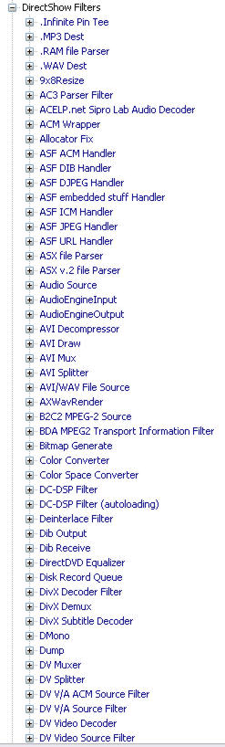

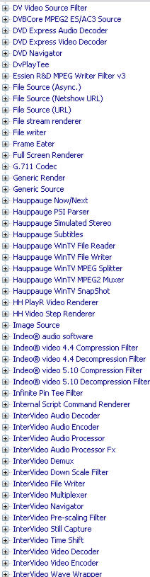

Da im DVBViewer TE die Möglichkeit fehlt einen Codec direkt anzusprechen wird der mit dem höchsten Merit Wert verwendet.
Das ist bei dir der Ligos Decoder, der für Probleme bekant ist. Du kannst mal versuchen, ob es was bringt, wenn du den Wert beim Ligos absenkst und bei einem anderen (DVD Express) anhebst.
Das geht mit dem RadLight Filter Manager. Die Codecs findest du unter "DirectShow Filters"
Link to comment
erst mal danke für die Antwort. Ich muss noch hinzufügen, dass die Radiofunktion funktioniert. (Spricht wohl einen anderen Decoder an?!?)
Ich habe des Programm geladen. Ich weiß aber nicht wie ich jetzte bei einem Decoder den Merit-Wert erhöhen kann, wie hoch ich ihn einstellen muss, und vor allem welchen ich erhöhen muss. Ich bitte wiederum um Hilfe.
Der höchste Merit-Wert habe ich bei MPEG Video Decoder gefunden: 0x40000001
Dann gab es noch Merit-Werte, die Buchstaben enthielten, z.B. MPEG 2-Splitter:
0x005FFFFF
