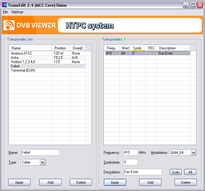

hdv Posted February 4, 2006 Posted February 4, 2006 Upps wenn man wieder nicht richtig liest wähle links unten Cable aus, dann erscheint oben ein neuer Eintrag mit New. Auf der rechten Seite gebe im unteren Bereich einen dir bekannten Sender (Freqenz, Symbolrate, Modulation) ein, und drücke auf Add. Quote
matthiasw Posted February 4, 2006 Author Posted February 4, 2006 (edited) Upps wenn man wieder nicht richtig liest wähle links unten Cable aus, dann erscheint oben ein neuer Eintrag mit New. Auf der rechten Seite gebe im unteren Bereich einen dir bekannten Sender (Freqenz, Symbolrate, Modulation) ein, und drücke auf Add. <{POST_SNAPBACK}> Wenn ich das tue (siehe Screenshot) dann passiert bei einem Doppelklick auf diesen Eintrag garnichts. Die Symbolrate hatte ich auch eingetragen, nuir beim Screenshot erstellen vergessen. So langsam verzweifle ich noch daran aber ich will halt nicht 15€ in den Wind schießen. Edited February 4, 2006 by matthiasw Quote

UPollaehne Posted February 5, 2006 Posted February 5, 2006 Hi kannst du mir die Verwendung von Transedit etwas schreiben? Ich kann die Karte zwar unter Setting auswählen, weis dann aber nicht wie ich weitermachen soll. Danke schonmal. <{POST_SNAPBACK}> Oh ja, ich vergass. Da sind ja keine Transponderlisten für DVB-C drin. Also die Grundzüge hast Du aus den anderen Posts ja gelesen. Von der KNC One kannst Du die bei Dir funktionierenden Frequenzen herausfinden. Das heisst schaue nach, auf welcher Frequenz bei Dir im Kabel definitiv etwas zu finden sein sollte (mit welcher Symbolrate, Modulation). Diese Infos trägst Du dann in einen neuen Transponder (links) vom Typ Cable ein (rechts, "add") und lässt sie durchsuchen. Wird etwas gefunden sollte DVBViewer eigentlich auch funktionieren. Bei DVBViewer Pro und GE sind recht vollständige Listen für Kabel vorhanden, bei denen ich nur noch 114,5 gegen 113 und 121,5 gegen 121 austauschen musste (zumindest hier bei KabelBW). Quote
matthiasw Posted February 5, 2006 Author Posted February 5, 2006 Hi ich kann bei der Symbolrate eintragen was ich will, sobald ich auf Apply klicke springt diese wieder auf 0 zurück und ein Klick auf Scan hat keinerlei Wirkung. Quote

matthiasw Posted February 5, 2006 Author Posted February 5, 2006 Also wie immer:Wer lesen kann (und das auch tut !), ist einfach im Vorteil. <{POST_SNAPBACK}> Wenn du mir einen Hinweis geben könntest wo ich lesen soll wäre ich dir dankbar. Ich kann nirgends eine Liste finden auf der meine Karte (KNC One TV Station DVB-C) als kompatibel zum DVBViewer gekennzeichnet ist. Deshalb versuche ich ja mit Transedit MMC das zu testen. Dort hab ich dann einen neuen Transponder für Kabel angelegt und einen Sender eingetragen den ich aus der bei der Karte beiliegenden Software ermittelt habe. Klicke ich dann auf Scan passiert garnichts. Wähle ich jedoch einen bereits bestehenden Transponder aus (z.B. Astra) und klicke dann auf Scan öffnet sich ein weiteres Fenster mit dem Scanvorgang. Der findet allerdings nichts da ich eben kein DVB-S habe sondern nur DVB-C. Ich bin wirklich keiner der gleich Fragen in ein Forum postet ohne vorher selber zu versuchen das Problem zu lösen. Aber wenn ich eben feststecke dann muss ich fragen. Wenn es also irgendwo eine Doku zu Transedit MMC gibt bin ich gerne bereit diese zu lesen. mfg Matthias Quote
Engelbert Posted February 5, 2006 Posted February 5, 2006 Die Kabel-User sind bisher offenbar sehr in der Minderzahl, was gut verständlich ist, wenn man eine Schüssel installieren kann. Da Du die DVBViewer bisher nicht erworben zu haben scheinst, hast Du auch keinen Zugriff auf den Mitgliederbereich mit Programmen und Anleitungen. TransEdit-MMC habe ich mir nochmal angesehen und bin überrascht. Die eigentlich auch dazu gehörende 'kabel.ini' fehlt dort - somit kannst Du auch keine Scans machen. Füge ich Dir hier bei. Im gleichen Verzeichnis, in dem sich Deine TransEdit_MMC befindet, wirst Du damit vermutlich über dreihundert Sender finden können, die meisten allerdings verschlüsselt (je nach Deinem Kabelbetreiber). Da - wie hier zu lesen ist - die KNC-S mit dem DVBViewer funktioniert, sollte das auch mit Deiner Kabel-Karte funktionieren - sie wird ja bei Dir in den Settings angezeigt. Quote
matthiasw Posted February 5, 2006 Author Posted February 5, 2006 Hi Schüssel installieren ist nicht. Und DVB-C bei KabelBW ist ja größtenteils unverschlüsselt. Ich hab die Cable.ini jetzt ins Transponders-Verzeichnis von Transedit MMC kopiert. Es startet aber noch immer kein Suchlauf wenn ich auf Scan klicke oder auf eine der Frequenzen einen Doppelklick durchführe. Quote

gwr Posted February 5, 2006 Posted February 5, 2006 @matthiasw : falls Du es noch nicht gefunden hast hier gibts die Anleitung zu Transedit. http://www.DVBViewer.com/griga/TransEdit%20D/Content.html Die ist zwar für die Vollversion aber das Prinzip sollt das gleiche sein. @Engelbert : es gibt beim DVBViewer doch mehrere Cable*.ini dateien. Ist das denn egal welche er nimmt? Habe auch schon überlegt die aus dem TE hier zu posten. Aber ob ich das darf? Keine Ahnung? Gerd Quote
UPollaehne Posted February 5, 2006 Posted February 5, 2006 @Engelbert : es gibt beim DVBViewer doch mehrere Cable*.ini dateien. Ist das denn egal welche er nimmt? Habe auch schon überlegt die aus dem TE hier zu posten. Aber ob ich das darf? Keine Ahnung? <{POST_SNAPBACK}> Wenn ich gewusst hätte, dass matthiasw bei KabelBW ist und wenn ich wüsste, dass es rechtlich in Ordnung geht, dann hätte ich auch schon längst eine passende Transponderliste für KabelBW gepostet. Nein, es ist nicht egal, welche man nimmt. Die Kabelbetreiber arbeiten mit unterschiedlichen Symbolraten (KabelBW mit 9600) und unterschiedlichen Modulationen (QAM64 bei KabelBW). Und ja, mit der Demo haben wir ihn schön verladen. Die Symbolrate wird immer auf 0 gesetzt. Nicht gerade hilfreich. ;-) Jetzt weiss ich auch wieder, wie ich das damals gemacht habe. Damals habe ich die Transponderliste der Cinergy (die der von KNC One aufs Haar gleichen dürfte) so lange modifiziert, bis Transedit sie akzeptierte. Was primär bedeutete, dass die Zahl 3 (für QAM64) zwischen die Frequenz und die Symbolrate gestellt werden muss. Mit der weiter oben geposteten Liste und der Transedit Demo funktioniert bei mir der Channelscan. Ullrich. Quote
Engelbert Posted February 5, 2006 Posted February 5, 2006 Klar ist auf jeden Fall, daß die KNC1-C-Karte nur mit den zugehörigen BDA-Treibern funktionieren kann. Da die S-Karte das ja offenbar kann, sollte das auch die Kabelkarte können. Matthiasw schreibt ja, in den Settings von TransEdit_MMC würde seine Karte erkannt! Dann müßten doch auch die BDA-Treiber korrekt installiert sein. Oder? (Die diversen Cable-Dateien verwenden unterschiedliche Modulationsarten bzw. Symbolraten.) Quote
UPollaehne Posted February 5, 2006 Posted February 5, 2006 Matthiasw schreibt ja, in den Settings von TransEdit_MMC würde seine Karte erkannt! Dann müßten doch auch die BDA-Treiber korrekt installiert sein. Oder? <{POST_SNAPBACK}> Das würde ich so ja auch meinen. Auch wenn ich gerade mal die KNC One und Terratec BDA Tunertreiber (PTuneDVB.sys) verglichen habe und beide die Version 4.7.0.0 melden wobei der KNC One Treiber 292KB und der Terratec 111KB groß ist. Kann dieser Unterschied einzig an der CI Unterstützung bei der KNC One liegen? Quote
Engelbert Posted February 6, 2006 Posted February 6, 2006 (edited) Die aktuelle TransEdit_MMC (aus dem Downloadbereich) erkennt hier (in Berlin) mit der cable.ini über 300 Sender (TV + Radio, incl. verschlüsselter). FTA-TV bleiben 41 übrig. Nach Markierung der cable.ini ist 'ALL' anzuklicken. Voraussetzung ist allerdings die Hardwareerkennung unter Settings. Aber die (richtigen) BDA-Treibern für die KNC1-C setzen voraus, daß das Betriebssystem Win2000 oder WinXP ist. Da muß matthiasw noch mehr Informationen liefern! Edited February 6, 2006 by Engelbert Quote
matthiasw Posted February 6, 2006 Author Posted February 6, 2006 Hi ich habs jetzt einfach riskiert und die Vollversion gekauft. Funktioniert einwandfrei. Ich kann also bestätigen das die KNC1 DVB-C Karte mit dem DVBViewer einwandfrei funktioniert. Jetzt muss ich erstmal Doku lesen. BTW: HDTV in 1920x1080 ist mal wirklich beeindruckend. mfg und vielen Dank für die Hilfe Quote
