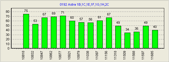

so habe das hetzt ss2gl gescannt udn isn gif format umgewandelt! bild ist angehängt hoffe es hilft um das problem zu lösen!
max :bounce:
Du kriegst kein high band. Das ist dein ganzes problem.. Entweder falsches/kaputtes lnb oder die kabel sind fürs high band nicht angeschlossen, weil man bisher meinte, low reicht für analogen empfang :bounce:
