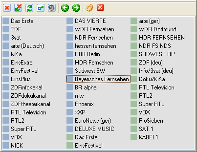

hdv Posted March 9, 2006 Author Posted March 9, 2006 Hallo Griga, Die Preview-Funktion kann unabhängig von der Hauptfenster-Wiedergabe mit einem eigenen Gerät laufen, also bei zwei DVB-Geräten einen Sender eines anderen Transponders wiedergeben. Das bringt es mit sich, dass eventuell sehr viele Sender für die Preview zur Auswahl stehen. Damit sie insbesondere bei Satellitenempfang nicht überhand nimmt, werden ab zwei Geräten nur noch Sender angeboten, die gleichzeitig Favoriten sind. Trotzdem eine Menge... mit dem bisherigen Preview-Menü war das nicht mehr vernünftig darzustellen. Deshalb wurde zu dem Zweck eine neue Art Popup-Menü mit Symbolleiste erfunden Habe mich wegen dieser Aussage mal ein wenig mehr mit der Favoritenliste beschäftigt, den zur Zeit nutze ich die Favoritenverwaltung noch nicht wirklich effektiv. Im Moment sind in den Favoriten nur etwa 10 der absolut wichtigen Sender drin. Das muß ich natürlich mit der neuen Preview Funktion ändern. Aufgrund der Ein-Klick-Senderwahl der kanalliste ist ein viel besseres und schnelleres umschalten möglich. Die Ein-Klick-Senderwahl der GE, war für mich der Grund, die Pro zu vernachlässigen und mich mehr mit der GE zu beschäftigen und dabei zu bleiben. Jetzt die eigentliche Frage: Könnte man so etwas auch für die Favoritenliste realisieren. Wie wird die Senderwahl mit dem neuen Popup-Preview-Menü ablaufen, ist dort auch eine Ein-Klick-Senderwahl möglich oder schon vorhanden? Quote
Griga Posted March 9, 2006 Posted March 9, 2006 Könnte man so etwas auch für die Favoritenliste realisieren. Dafür sehe ich keinen Bedarf, da die Liste ja auch als Menü zur Verfügung steht. Und da hast du die Ein-Klick-Wahl. Wie wird die Senderwahl mit dem neuen Popup-Preview-Menü ablaufen, ist dort auch eine Ein-Klick-Senderwahl möglich oder schon vorhanden? Das wirst du bald ausprobieren können... Quote
