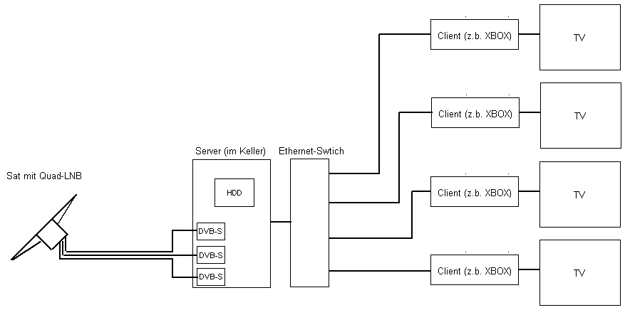

DocEvil Posted February 15, 2006 Posted February 15, 2006 Hi, mir geht da schon lange eine sache nichtmehr aus dem kopf: Ein server-/clientsystem zum SAT-schauen und aufzeichnen. Viele neubauten (u.a. einige meiner freunde) legen in jedes zimmer mindestens ein ethernetkabel, das ist relativ kostengünstig und zukunftssicher. Was aber schwierig und teuer ist, ist das sat-kabel samit multiswitch, zudem will jeder nen digitalen VCR. Zwischen den einzelenen VCRs kann man aber keine daten austauschen, das ist dann auch nix. Also warum nicht einen Server mit einigen DVB-Karten in den keller stellen der die DVB-daten an die clients streamt und gleichzeitig als zentraler VCR dient? Somit wäre der aufwand minimal und der komfort maximal, jeder könnte auf die aufgezeichneten daten oder die video-/audiosammlung zugreifen. Der server wäre vom aufwand recht günstig, als clients wären normale XBOXen denkbar. Was mir noch fehlt ist ne passende, komfortable softwarelösung die genau auf das zugeschnitten ist, das alles sollte per fernbedienung der XBOX gesteuert werden. Die anfänge mit dem streamen sind ja anscheinend schon gemacht, fehlt noch die steuerung über die xbox und die unterstützung und verwaltung mehrerer dvb-karten. Mich wunderts ja dass noch kein grosser hersteller so ein system anbietet, das könnte ja ruhig einiges kosten wenns ne professionelle lösung ist. Quote
Griga Posted February 15, 2006 Posted February 15, 2006 Also warum nicht einen Server mit einigen DVB-Karten in den keller stellen Einige DVB-Karten? An wie viele hattest du denn gedacht? 5? 10? Dann teste vorher, was der PCI Bus maximal mitmacht. Eine DVB-S-Karte, sagen wir mal mit BDA-Treiber, schreibt 35 MBit/s in die DMA-Puffer, und die Daten müssen dort sehr zügig abgeholt werden. Eine SkyStar2 mit ihren Hardware-Pidfiltern deutlich weniger, aber auch nur, solange niemand auf die Idee kommt, zwei TV-Sender eines Transponders gleichzeitig zu verarbeiten (was beim DVBViewer Pro/GE häufig vorkommt) - dann schaltet sie auch auf Empfang des gesamten Mux. Quote
DocEvil Posted February 16, 2006 Author Posted February 16, 2006 dachte nicht dass das ein problem sei, ging halt von ein paar mbit aus. Aber 2 oder 3 karten würden ja in jedem fall reichen, müsste doch mit einem halbwegs modernen chipsatz zu machen sein? Quote
esackbauer Posted February 16, 2006 Posted February 16, 2006 Dann teste vorher, was der PCI Bus maximal mitmacht. Eine DVB-S-Karte, sagen wir mal mit BDA-Treiber, schreibt 35 MBit/s in die DMA-Puffer, und die Daten müssen dort sehr zügig abgeholt werden. Äh, ich glaube nicht das PCI das Problem ist, selbst die alten PCI Busse mit 33 MHz schaffen bis zu 133 MByte/s = 1 Gbit/s Damit gingen sich locker 10 DVB Karten aus ;-) Das Bottleneck muss dann doch woanders sein, vermutlich schafft die CPU es nicht mehr. Quote
Guest Lars_MQ Posted February 16, 2006 Posted February 16, 2006 In der Praxis dürfte bei 4 - 5 Karten das Limit der Zuverlässigkeit erreicht sein. Es spielen ja noch andere Faktoren hinein. Zu sagen 133 MB reichen locker für 10 karten aus, ist wohl etwas blauäugig. Bei DVB-T sieht die sache etwas anders aus. Die haben eine geringere Bandbreite Aber vielleicht findet sich ja jemand, der mal 10 Karten in den rechner steckt und das testet Quote
Hartwig Posted February 16, 2006 Posted February 16, 2006 Aber vielleicht findet sich ja jemand, der mal 10 Karten in den rechner steckt und das testetWenn du mir sagst, wie ich aus 6 PCI Slots 10 bekomme, dann bin ich dabei. Quote
esackbauer Posted February 16, 2006 Posted February 16, 2006 Wenn du mir sagst, wie ich aus 6 PCI Slots 10 bekomme, dann bin ich dabei. <{POST_SNAPBACK}> Dann bestell doch einfach das hier ;-) http://www.ibpmt.com/bus_expansion_d/PCI_b...n_7_13slot.shtm Quote
Hartwig Posted February 16, 2006 Posted February 16, 2006 mist, mit so etwas habe ich nicht gerechnet Fehlt mir nur noch der Platz für das 19'' Gehäuse Quote
