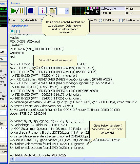

Hi!
Na gut ... dann mal hier 'nen Quick-Start:
Vorgaben: Ich will im DVB-T - Bouquet "ZDF" die drei Sender "ZDF", "Info/3Sat" und "Doku/Kika" in einer .ts-Datei aufgenommen (hier mal nur mit der "Standart-Audio - Spur"), mit PjX separat splitten.
Wie solch eine ts.-Aufnahme mit dem VR-PlugIn geht, dürfte klar sein; dann:
ProjectX (0.90.03) öffnen und "Datei" -> "Hinzufügen" -> "Auswahl" die Datei anwählen; sie erscheint unten neben dem Pluszeichen. Gleichzeitig werden Inhalt und Parameter dargestellt. Hier ist jetzt die Video-PID des (noch zufällig genommenen Senders) von Interesse.
Dazu links auf "anpassen" und im Prozessfenster (weiterhin im Modus "demultiplex") auf das dicke "i" klicken; PjX macht einen Schnelldurchlauf und findet die Video-, Audio- und sontigen PIDs des .ts-Streams.
Von Interesse sind jetzt die drei Video-Streams; der, der verwendet wird und die beiden anderen. dazu gehören drei Standart-Audio - Streams; diese notieren ... hier:
Video
0x221
0x231
0x251 (wird zufällig verwendet) (Achtung: das "x" muß kleingeschrieben werden !!!)
Dazu gehören die drei Standart-Audio-Streams
0x222
0x232
0x252
Jetzt zurück ins Start-Fenster und die erste Sendung herauspropeln.
Dazu rechts in der PID-Liste alle Werte durch Doppelklick löschen; links daneben das Werte-Paar "0x221" -> "Enter"; "0x222 -> "Enter" in die PID-Liste transportieren.
Jetzt ganz links unter "Koll.#" die Null neu anwählen. Dann wird der zur PID gehörende Stream dargestellt. Welcher es ist, müßte sich spätestens aus dem Sende-Logo ergeben. Dieser kann, wie gewohnt geschnitten werden.
Nach Highlighten der unten dargestellten .ts-Datei kann mit Rechtsklick -> "Ausgabe als" ein neuer Ziel-Dateiname bestimmt werden (sehr empfehlenswert).
Dann "Quickstart" ... das war die erste Runde.
Zweite Runde: Die PIDs in der PID-Liste löschen. Links daneben nächstes Päärchen eingeben; wieder auf die Null drücken; neuer Name und "Quickstart" ... u.s.w.
Das wäre dann die Standart-Prozedur; interessant sind zusätzliche Audio-Spuren, ac3 und/oder Videotext ...
mfG
PS: Die PIDs in ProjectX sind die hexadezimalen Werte der (dezimalen) aus der Kanalliste des Viewers ... weißt Du noch genau, welche Sender aufgenommen wurden, kannst Du in PjX direkt die PID-Päärchen eingeben; entweder im hex-format; dann vorher mit dem Windows-Rechner umrechnen ... oder dezimal (ohne führendes "0x"). In der PID-Liste werden die Werte immer in hex dargestellt ...
Aus diesem Grunde gibt es im VideoRecorder-Plugin -> "settings" die Checkbox "Write PID info file for ts"; ist sie angehakt, werden die tatsächlich aufgenommenen Datenströme als dezimale PIDs aufgeschrieben (die Datei hat die Endung .txt) ... sehr praktisch für die DirektEingabe in PjX!

Das nenne ich Einsatz für dieGute Sache. Vielen Dank! es funktioniert perfekt. Bislang habe ich keine derart genaue und nachvollziebare Anleitung wie diese gefunden. Der letzte Schritt, ..das Löschen der automatisch eingetragenen PIDs und das Ersetzen durch die aus dem "I" Vorgang sowie die Kollektionenbildung fehlten mir noch. Besten Dank für die Arbeit!! :)
