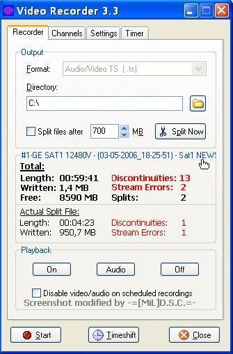

Ich habe mal einen Screenshot passend modifiziert.
Es wäre super, wenn diese Wünsche im DVBViewer PRO/GE und im VideoRec-Plugin verwirklicht werden könnten.

@Griga
Hast Du Dir mal den von mir modifizierten Screenshot des VR-Plugin angesehen?
Was sagst Du zu den Split File Infos? Wirst Du so etwas einbauen? Wäre echt super.
Nein. Zumindest nicht in der Form. Erstens kommt es platzmäßig nicht hin - du hast ja weitere Infos, die dort erscheinen, einfach weggelassen. Und zweitens hat das Aufteilen von Dateien nicht die Bedeutung, für die ich weitere Komplikationen im Programmablauf in Kauf nehmen würde.
... du hast ja weitere Infos, die dort erscheinen, einfach weggelassen.
Was habe ich denn weggelassen, ausser die neue Anzeige des Aufnahme-Geräts, die zu dem Zeitpunkt noch nicht eingebaut war?
Gäbe es wirklich so heftige Komplikationen, wenn Du eine zweite Dauer- und Größen-Anzeige einbauen würdest?
bist auch so einer wie ich der immer in TS aufnimmt, oder?
habe das auch nur durch Zufall gesehen, beim ausprobieren des neuen VPR, bevor ich dann auch wieder von [mpg] auf [TS] gestellt habe.
Schalte mal im VRP auf [mpg] dann siehst du was Griga meint. ;)
:bye:
Schalte mal im VRP auf [mpg] dann siehst du was Griga meint. :bye:
Ja, Du hast recht. Ich nehme immer in TS auf, und deshalb habe ich das auch nicht gesehen.
Warum bekommt man die Informationen denn nicht auch, wenn man in TS aufnimmt? Oder anders, wäre es zu umständlich, die Split-Infos nur bei TS einzublenden? Die Audio/Video-Infos werden ja auch nur bei MPEG eingeblendet. ;)
