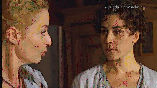

seit gestern habe ich im Monitor des Progr. mpeg2schnit ein verändertes
Bild. In einigen Bereichen tauchen nun rote und grüne Bildpunkte auf, die
das Bild verschlechtern. Im Endergebnis nach Durchlauf durch den DVD-Author
ist auf den ersten Blick keine Veränderung zu erkennen. Muß mir den Film aber noch komplett auf TV ansehen.
Seltsam ist, dass auf unserem zweiten PC unter Verwendung der gleichen demuxten Dateien auf der gleichen Programm-Vers. von mpeg2schnitt, fehlerfrei laufen. Auch ein Wechsel der Bildschirme brachte keine Änderung.
Ist die Ursache vieleicht ein GraKa-Fehler oder ein Fehler im Filter?
Gruß Rotti

Hallo Oliver,
hier ist ein Bild. Trotz schlechter Qualität müssten die
roten, grünen und gelben Pixel zu sehen sein.
(Sehen ziemlich krank aus die beiden Weiber)
Gruß Dieter

das einzige was mir spontan einfällt, könnte die Farbtiefe sein. Du hast schon ne Farbtiefe von 24Bit eingestellt, oder?
Und wie sieht das fertige Video auf dem TV aus?

Das sieht aus, als wäre das Bild auf eine geringe Farbtiefe runterkonvertiert worden.

Geringere farbtiefe sieht anders aus. Jedenfalls wenn die dekoder ok sind.

Wen ichs nicht besser wüsste würde ich sagen, da hat jemand mit filtern wie konturenfinder und ähnlichem rumgespielt... >_<

ich hab die Lösung. Mit dem Programmpaket ULTRAVNC für Remoteüberwachung
wurden auch Hooktreiber installiert. Diese verursachten, das unter DirectX die
DirectDraw- und die AGPoberflächenbeschleunigung nicht mehr zur Verfügung
standen. Nach Deinstallation waren diese wieder aktiviert und meine Grafik in allen Bereichen einwandfrei.
