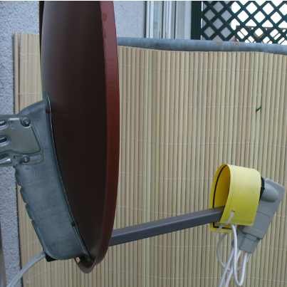

Bei Conrad im Katalog gibt es einen Regenschutz für LNB, dass sieht aus wie Regenschirm - aber eben für LNBs. Kostet da über 30 Euro...
Es funktioniert wirklich, ich hatte vor einem Umzug einen Balkon über meiner Schüssel.
So jetzt sind wir wieder ganz oben und ich wunderte mich über Bildstörungen usw. bei Regen.
Dann habe ich folgendes ausprobiert: etwas Wasser vorn über den Kopf des LNBs geschüttet und das Signal im Fernseher beobachtet und siehe da es ging in den Keller.
Im Baumarkt gibt es Schilder mit (Betreten verboten usw.) wenn man da die richtige Länge aussucht bezahlt man zwischen 2-3 Euro (man kann es wegen der Schrift auch umdrehen). Zurechtgeschnitten und über den Kopf des LNBs so ca. 3-4cm wie ein umgedehtes U mit einem Kabelbindes festgeklemmt. Jetzt kann es regnen so viel es will... bei mir geht das Signal zwar immer noch runter, aber das ist im Vergleich zu vorher minimal und ich habe nur eine 60cm Schüssel. :)
Vielleicht hilft das jemandem ;)
Edited by villi

Über die verschiedenen, teils sagenhaften lnbs kann ich wenig sagen. Nur dass da auch viel glaube dabei ist :) Die regenhaube wird wenig bringen. Sie kann ja nur verhindern, dass sich dicke tropfen auf öffnungsabdeckung bilden. Wenn die abdeckung aber so ist, dass der regen gut abperlt, sollte der einfluss sehr gering sein. Wasser dämpft nicht nur, sondern die tropfen bewirken auch eine depolarisation der signale. Gegen wasser in einer gewitterwolke ist sowieso kein kraut gewachsen. Und dabei können schüssel und lnb sogar trocken bleiben ;)

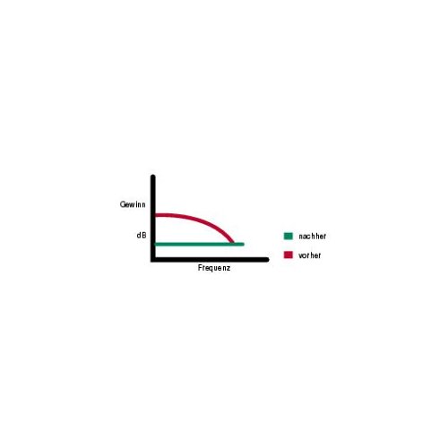

Entweder besseres LNB - der invacomm macht ja einen guten Eindruck - oder für die SS2-Leitung einen SAT-Entzerrer von Hama.
Leider weiss ich nicht, welches die besser Lösung ist. Ein unverbindlicher Tipp wäre nicht schlecht.
Mit der schräglage könntest du durchaus recht haben. Ein anderes aber nicht ein "besseres" könnte den effekt kompensieren. Manche lnbs heben bei der umsetzungsverstärkung die höheren frequenzen an. Das bewirkt das gleiche wie der satslope. Der dürfte aber billiger und einfachen einzubauen sein :)

So eine Invacom mit Messprotokoll ist ja richtig edel! Das Wisi LNB OC46 würde ja zu meiner Schüssel Wisi OA36G (80 cm) passen. Wie gesagt, das werde ich mir noch überlegen.
Erstmal hole ich mir einen Entzerrer (satslope) - Hama 44157. Theoretisch sieht das schon mal ganz gut aus.

So jetzt habe ich im ersten Beitrag ein Foto angehängt.
Edited by villi
