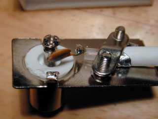

halalev Posted May 21, 2006 Posted May 21, 2006 Hi! Es reicht, am Koax-Stecker (der, der in den AirStar-Eingang geht; evtl. abschneiden und durch einen <Winkel-> Stecker ersetzen) die Seele des Kabels über einen 100pF-Konni mit dem Innenleiter des Steckers zu verlöten ... mfG So in etwa: Quote
Lustikus Posted May 21, 2006 Author Posted May 21, 2006 Was für ein Typ kondesator hast du verwendet? Hab das mal mit einem 22pF (Keramik glaub ich) versucht, hat aber irgendwie nichts gebracht. Quote
halalev Posted May 21, 2006 Posted May 21, 2006 Hi! Ich habe mal 1nF keramisch verwendet ... bin damit auch auf der "sicheren Seite", was die niedrigen Frequenzen (VHF) bei DVB-T angeht ... mfG Quote
