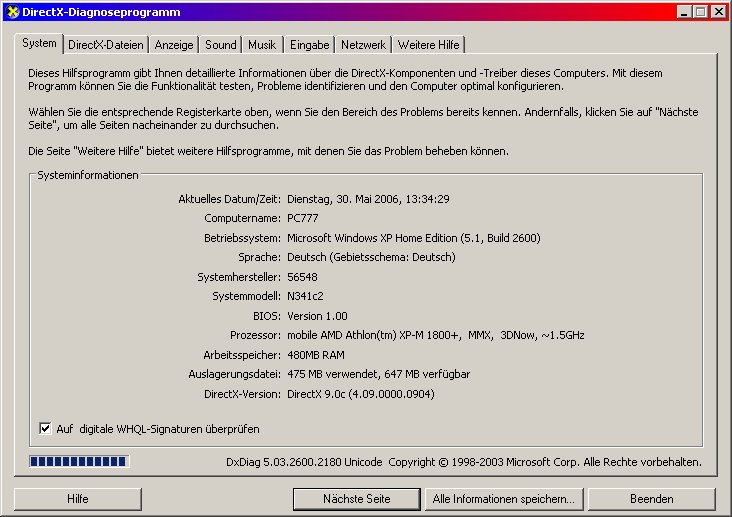

DirectX kann ich nicht mehr installieren - es kommt die Meldung, dass es schon installiert.
Wenn ich das Tool dxdiag aufrufe, wird mir angezeigt dass DirectX 9c vorhanden -> siehe Screenshot im Anhang!
DirectX deinstallieren ist scheinbar nicht so einfach... Registry-Rumgefummel - na wenn das mal gut geht...

Nein lass es so wie es ist. Du hast wohl eine alte version des Supporttools benutzt? hast du die erst runtergeladen, oder woher stammt die?
Nicht das wir hier ne alte Version des tools im forum zum download anbieten, weil sie beim austauschen übersehen wurde :bye:
@Engelbert:
wenn die directshow zeile komplett fehlt, ist es eine alte version. die zeigt auch die skydll.dll nicht an.
Ja! Das wars! Ich hatte die Version vor 3 Monaten schon runtergeladen.
Mit der neueren Version wird nun DirectX angezeigt. (siehe support.zip)
