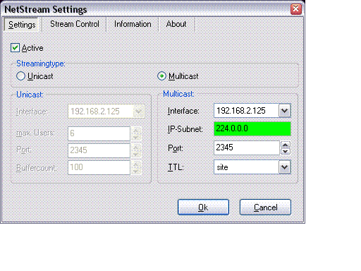

hellraiser Posted June 6, 2006 Posted June 6, 2006 ich versuche schon länger multicast hinzukriegen allerdings funzt es net ich habe hier bei meinem server meine netzwerk karten ip angegeben oder muss ich die ip der tv karte angeben ? im vlc am client habe ich dann 224.0.0.0 angegeben mit port 2345 multicast aber es kommt kein bild an. wer kann weiterhelfen ? Quote

Guest Lars_MQ Posted June 6, 2006 Posted June 6, 2006 Als erste benutze bitte die ganz aktuelle beta von heute (V3.4.11). Interface: Das ist die Netzwerkkarte (bzw deren Adresse), die mit Deinem netz verbunden ist. Wenn Du unsicher bist, weche das ist, nutze die 0.0.0.0 damit wird dann jedes Netzwerkinterface genutzt, eines davon wird schon das passende dann sein . Viel mehr gibt es nicht einzustellen. Jetzt zu VLC: Menü Datei -> Netzwerkstream öffnen -> UDP/RTP Multicast Dort die IP-Subnet-Adresse eintragen (224.0.0.0) und den entsprechenden Port. Das sollte es schon gewesen sein. Am besten probierst Du das erstmal auf dem gleichen Rechner, auf dem der DVBViewer läuft, damit kannst Du sicherstellen, das die Daten wirklich gesendet werden. Man erkennt es auch am hektischen Flackern des Router. Stolperfallen: - Wormprotection bei Norton AV (auf dem Empfangsrechner) kann die Verbindung verhindern. - Firewalls etc müssen natürlich die Adresse/Port durchlassen (nur im lokalen Netz) - Einige Router sind mit der Datenmenge schlichtweg überfordert, dann solltest Du auf Unicast ausweichen. - VLC verbindet sich (am besten in VLC mit Ansicht -> Meldungen kontrollieren) zeigt aber nichts an, Dann schau mal unter dem Menüpunkt Navigation, dort müssten mehrere Programmnummern (SID) stehen, eine davon wird die passende sein. - VLC verbindet sich, zeigt was an, aber man hört nichts. Dann unter dem Menu Audio mal die Audiospur wechseln (sofern vorhanden). Das kann auftreten wenn ein Kanal mit mehreren Audiospuren gesendet wird (Mehrsprachig, AC3/Stereo etc). Quote
hellraiser Posted June 6, 2006 Author Posted June 6, 2006 hab ich genauso einegestellt trotzdem kommt nichts an Quote
hellraiser Posted June 9, 2006 Author Posted June 9, 2006 (edited) auch lokal nicht bei vlc zeigt er bei meldungen immer: main error: cannot pre fill buffer main error: cannot pre fill buffer main error: cannot pre fill buffer main error: cannot pre fill buffer main error: cannot pre fill buffer main error: cannot pre fill buffer Edited June 9, 2006 by hellraiser Quote
hellraiser Posted June 9, 2006 Author Posted June 9, 2006 lol jetzt gehts lokal probiere auch gleich mal im netzwerk Quote
hellraiser Posted June 11, 2006 Author Posted June 11, 2006 also lokal geht es aber im netzwerk nicht Quote
