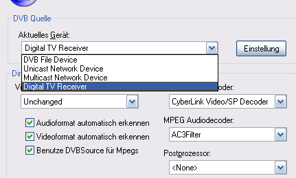

halalev Posted June 8, 2006 Posted June 8, 2006 Hi! Vorausgesetzt, die BDA-Treiber - Installation war erfolgreich: 1. Optionen -> DirektX -> Aktuelles Gerät: Dort den Hama-Stick anwählen. 2. Als video-decoder Deinen Cyberlink einstellen. 3. Als Audiodecoder (hat sich bewährt) den AC3-Filter nehmen. 4. In der Kanalliste Deiner Region einen Kanal anwählen. Dann müßte es funktionieren ... mfG Quote

Starmaster Posted June 8, 2006 Author Posted June 8, 2006 (edited) Ok, big THX an halalev. Das Kind war tatsächlich schon ins Waser gefallen. Ich habs erstmal hinbekommen, irgentwie total lustig, aber es geht. So habe ich es gemacht: 1. Yakumo-Treiber laden von hier 2. Hama 00062776 laden von hier Kurze zwischen erklärung: Es gibt bei der Installation 2 Phasen. 1. Phase: ein "USB Device" wird gefunden. 2. Phase: eine "USB Digital TV Receiver" wird gefunden. 3. USB-Stick anstecken (1. Phase) 4. nun brauchen wir den Loader von Yakumo, also das Verzeichnis vom entpacken Yakumo-Treiber angeben 5. 2 neue "USB Digital TV Receiver" gefunden 6. es wird wieder nach Treiber verlangt, JETZT das Verzeichnis von 62776_winxp.....mce2005-Treiber (Hama-Treiber) angeben. (dieser Treiber ist zertifiziert!) 7. auch wenn nicht verlangt wird, muss der Rechner neugestartet werden. Wichtig ist also, das die BDA_Loader_220.sys vom Yakomu kommt und die BDA_Capture_220.sys vom Hama-Paket. Nimmt man beides von Yakomu, wird Windows ständig einfrieren. Das einzigste, was ich jetzt noch hab, ist das der DVBViewer ganz träge reagiert. Brauchte z.B. fast 5 Minuten um zu schließen. Kanal wechselte vorher erst nach 2 Minuten. Ich häng einfach nochmal ne neue support.zip an, zum vergleichen. Achso: Ganz wichtig! Der DTV-Treiber von Hama darf niemals installiert sein. Es darf im System bei den Treiber auch kein Hersteller "DTV" exitieren. Sollte Windows bereits einen "Digital TV Receiver" kennen, werden die DBA-Treiber keine Wirkung mehr zeigen. Ich hatte alles, was "digital tv" hieß aus der Registry rausgeworden und alle bda*-Dateien, sowie die oem??.inf-Dateien, die in der Registry aufgeführt wurden. Ich hab jetzt zwar 2 USB-Ports, die den Stick nicht mehr sehen können, aber mann hat ja 4 Controller support.zip Edited June 8, 2006 by Starmaster Quote
