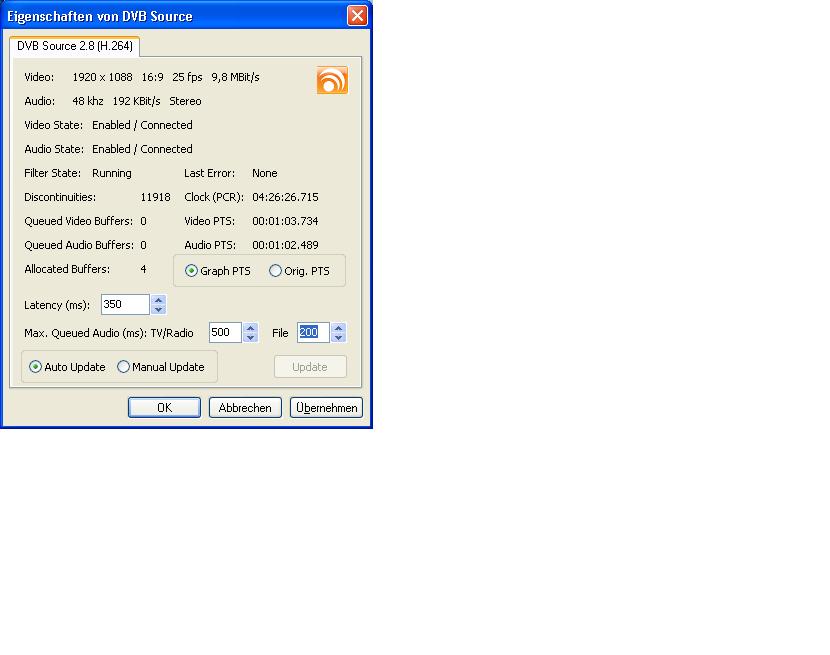

Hallo also mein kleinere Österreichischer Kabelanbieter bietet seit kurzem HDTV (Pro7, Sat1 und AstraHD) im Kabel über QAM 265 unverschlüsselt an!
Ich verwende DVBViewer 3.5 mit der CableStar2 der Filter zeigt mir jedoch wenn ich die HD Kanäle anwähle haufenweise Discontinuities an und man hört extrem verzerrten Ton und sieht in seltenen Fällen sogar Bildfetzen (bei den normalen QAM 64 (kein HD) klappt er Empfang Problemlos)!
Wo könnte hier der Fehler liegen (Signalstärke zu schwach, wird die CableStar damit nich fertig oder gibt es damit noch ein Softwareproblem)???

Wenn du ein häkchen in: options -> hardware -> open whole transponder hast, nimm es raus !
Der b2c2 chipsatz der ss2 oder xstar2 ist mit der hohen bitrate von 256qam überfordert :)
ja also das häkchen is weg, schein tatsächlich ein bischen was zu bringen aber nicht viel....
Der filter sieht bei mir bei AstraHD folgendermaßen aus: Stark verzoener Ton; kein Bild
BTW.: unter last error stand schon mal graph too late!

Welche dekoder für H.264? Hat dein rechner genug power?
..hier gibt es eine standardprozedur für fehlermeldungen (support.zip), falls dir das noch nicht aufgefallen sein sollte.
So hier die gewünschte File; prozessor sollte glaub ich reichen, für H.264 verwende ich den intervideo h.264 decoder! Grafikkarte is ne 6600GT

..über den intervideo h.264 dekoder kann ich nichts sagen. Den kenne ich nicht. H.264 sagt alleine auch nicht viel. Es muss schon für hdtv-profile sein.
Sonst fällt mir an den dateien auch nicht viel auf. Höchstens, dass in der hardware.xml ne 0 bei use hardware filters steht. Wie man das in den options ändern kann, weiss ich nicht. Open whole transponder scheint damit nichts zu tun zu haben. komisch.. ..vielleicht ein kommentar von @Lars ? :)
Okay hab jetzt nen neuen Verstärker im Keller eingebaut, das Signal ist nun erheblich besser allerdings habe ich nach wie vor einige Probleme:
1)ich hab immer noch eine BER von 3.9irgendwas * 10 hoch -5 (setup4PC) was ja doch eher viel ist, schätzt mal(da E-6 wie in der FAQ beschrieben doch noch kleiner ist) da nimmt sicherlich schon allein die Fehlerkorrektur einiges an CPU Leistung, was bei h.264 schlecht kommt, oder übernimmt das die hardware?
2)Zum decoder habe jetzt alles mögliche installiert; angezeigt bekomme ich unter h.264 aber nur den coreAVC, den von intervideo, mainconcept und elcard!
Von all diesen zeigt nur CoreAVC überhaupt ein Bild an, das anscheinend trotzt A64 3000+ zu einem BufferOverflow im Filter führt! Was ja wie ich gelesen habe an einer zu langsamen dekodierung liegt!

1) Du sagst nicht, ob es jetzt fehlerfrei funktioniert. Mit der fehlerkorrektur im transportlayer hat ein programm wie der DVBViewer nichts zu schaffen. Das macht der digitale demodulator im tuner der karte. Die cpu deines rechners merkt davon nichts. Wird die fehlerrate zu hoch, werden paket im stream fehlen. Das merkt das programm dann schon (discontinuities in der sourcefilteransicht). Da kann man aber nichts mehr machen. Solange die dekodierung noch funktioniert, holpert die wiedergabe mehr oder weniger störend drüber weg.

also fehlerfrei im Sinne von keine Discontinuities ja; ich denke ein alter Verstärker der nur bis 450MHZ ging war schuld und bei QAM 256 wo ja doch haufenweise Daten "reinrauschen" wirkt sich das vermutlich erst so richtig aus!
