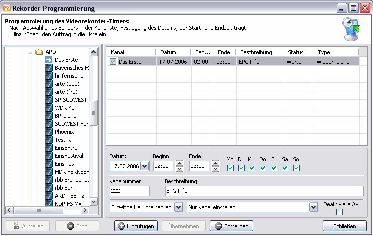

gema Posted July 12, 2006 Posted July 12, 2006 DVBViewer 3.5.0.1: programmiere Timer mit Datum, Beginn, Ende eine Stunde später, "Erzwinge Ruhemodus", "Nur Kanal einstellen" und kein Haken an "deaktiviere AV" -> DVBViewer startet zur angegebenen Zeit, geht aber zur Ende-Zeit nicht in den Ruhemodus. Quote

gema Posted July 13, 2006 Author Posted July 13, 2006 Klar, ist natürlich installiert. Das ganze läuft auch hervorragend wenn was aufgenommen wird. Danach fährt der Rechner braf runter und vor der nächsten Aufnahme wieder hoch. Fährt auch braf hoch wenn "Nur Kanal einstellen" aktiviert ist nur eben nicht mehr in den Ruhemodus zur eingestellten Ende-Zeit. Quote

Bigtaifun Posted July 15, 2006 Posted July 15, 2006 (edited) Ich hatte das Problem auch schon. Praktisch wäre es wenn nach der Zeit auch ohne Aufnahme der PC wieder runter gefahen werden könnte. Ich nutze das z.B. um den Technisat Kanal einzustellen um das SiehFern EPG zu bekommen. Das würde ja alle paar Tage nachts mal ne Stunde lang reichen. Nur müsste er halt dann auch wieder runterfahren danach auch ohne Aufnahme. Könnte man da nicht ne Option mit einbauen dass man wählen kann ob er nach "nur Kanal einstellen" am Ende runterfährt oder nicht? Würde das gern ohne ein zusätzliches Skript machen... Edited July 15, 2006 by Bigtaifun Quote
Klausing Posted July 16, 2006 Posted July 16, 2006 Dann programmier doch einen Sender auf diesen Transponder als wiederkehrende Aufnahme nur mit Sender tunen und dann nach X Minuten zum runterfahren. Quote
