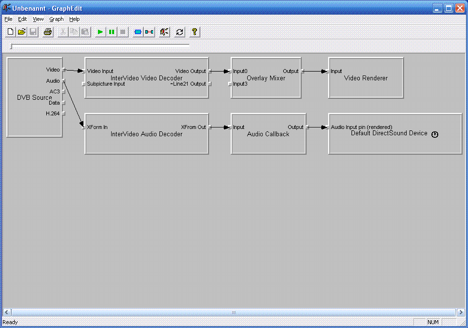

hdv Posted August 4, 2006 Posted August 4, 2006 Hallo, zu Graphedit: du gibst einen Fernsehsender mit dem DVBViewer Pro wieder. Dann öffnest du Graphedit, unter File -> Connect to Remote Graph... erscheint ein Auswahlfenster, in welchem, durch deinen BDA Treiber der Nova-S, 2 Einträge auftauchen, probiere beide aus, der richtige Graph ist der mit dem DVB Source auf der linken Seite. Jetzt kannst du sehen welche Decoder und Renderer wirklich vom DVBViewer verwendet werden, es sind nicht zwangsläufig die eingestellten. Am besten davon einen Screenshot machen. PS: mit [Alt]+[Druck] wird nur das Fendster von GraphEdit als Bild in die Zwischenablage gepackt, nicht der ganze Bildschirminhalt. Quote

chrissie Posted August 7, 2006 Author Posted August 7, 2006 Guten Abend, habe mal wie beschrieben den Graph Edit benutzt. Ging ganz gut, wusste gar nicht das ich so etwas zustande bringe. Wie kriege ich jetzt die Zwischenablage als Datei eingefügt, da streikt mein PC immer wieder. Quote
hdv Posted August 7, 2006 Posted August 7, 2006 (edited) Hallo, am besten die Zwischenablage in ein Bildbearbeitungsprogramm laden und als *gif abspeichern, dann an deinen Post als Dateianhang anfügen. PS: IrfanView sollte man eigentlich auf dem Rechner haben. Oben rechts ein Link für Deutsch. Edited August 7, 2006 by hdv Quote
