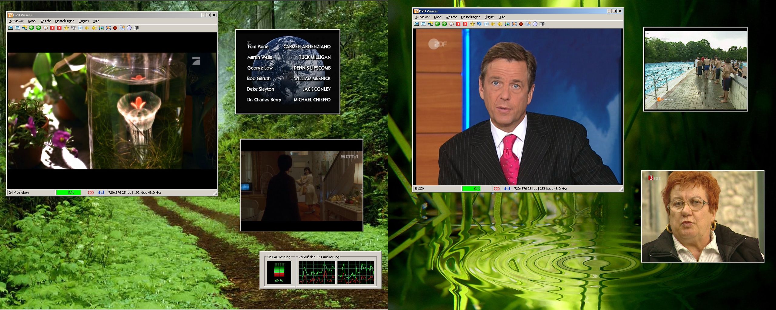

Ich habe gerade mal einen Versuch gemacht:
2 DVBViewer GE Instanzen mit Preview + Plugin mit 2 DVB-S Karten.
Das eröffnet einem die Möglichkeit 6 Sender gleichzeitig darzustellen. B)
Hier mal ein Screenshot:
Für alle die es größer mögen. :)
Rechenleistung vorrausgesetzt, versteht sich. B)

Hui, das ist schon hart. Was für eine CPU hast du denn? HW Accl?
Insgesammt also 3 Ausgabegeräte? Hätte ich auch gerne...

CPU: Intel Pentium D Processor 940 (2x 3200 MHz)
Es ist keine Hardwareunterstützung aktiviert, ist bei der Matrox mit dem Sonic oder auch Cyberlink eh nicht doll, mag mit dem extra Matrox-Decoder besser sein, habe diesen aber nicht.

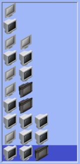

Mögliche Konfigurationen:
:bye:
