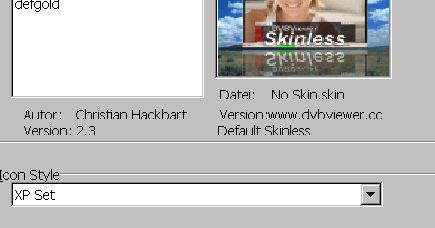

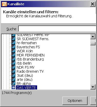

an einigen Stellen gibt es GUI-Probleme bei der 3.5.0.4 und ältere. Sollte leicht zu reproduzieren sein wenn man die Windowsschrift auf groß (125%) stellt. Anbei ein Bild das zeigt was ich meine. Ratet mal wo "Schließen" ist:-) Verbreitern kann man das enster mit der Maus nicht.

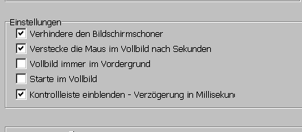

Nette Vermutung. Diese Problem zieht sich durch wie ich schon schrieb. Siehe Bilder:
cu B.
