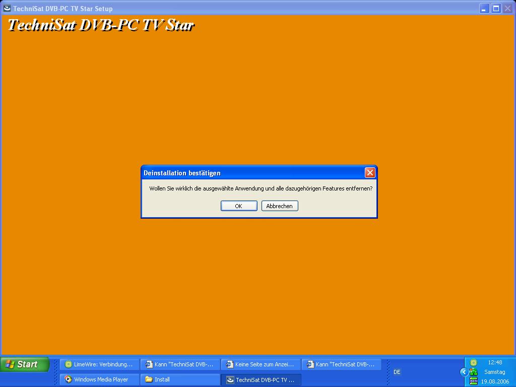

Also wie die Topic ja schon bereits sagt kann ich TechniSat DVB-PC TV Star nicht installieren. Jedesmal wenn ich ich es installieren möchte das Programm es löschen.
[bestätigung Dateilöschung]
"Wollen SIe wirklich die ausgewählte Anwendung und alle dazugehörigen Komponenten entfernen ?"
Das hab ich jetzt schon X-mal gemacht, dann denn PC neu gestartet aber die Nachricht kam immer wieder.
Es macht auch keinen Unterschied ob ich einen neuen oder alten Installer verwende. Da ändert sich rein garnichts.

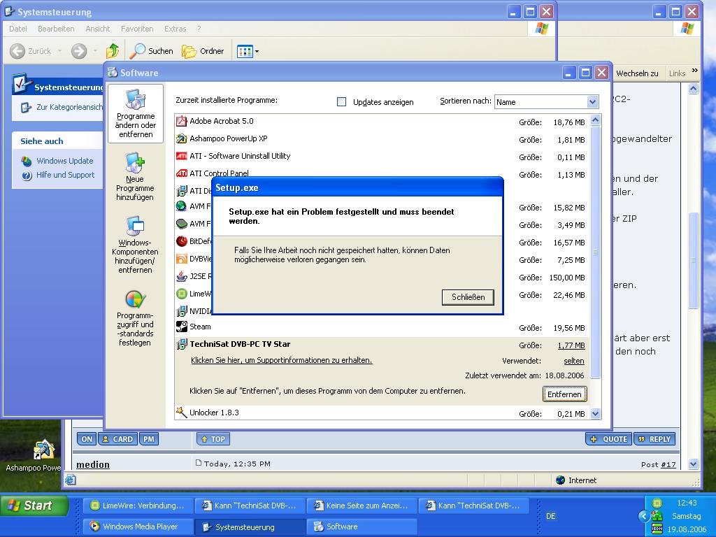

Also ich weiss nicht ob ich den selben Fehler hab wie der bei dem link. Denn wenn es deinstalliert ist kommt die Meldung
[installshield Wizard abgeschlossen]
"Installshield Wizard hat die Verwaltungsoperation von DVB-PC TV Star auf ihrem Computer abschgeschlossen".
Es ist auch nicht möglich die Software über den Softwaremanager von Windows zu löschen da die Setup.exe ein Problem festellt und sich schließt. Im System32 finde ich auch keine SkyDLL.dll nur eine SkDLL.dll. Weiss jetzt aber nicht ob das die selben sind, deswegen hab ich diese lieber nicht gelöscht.

hmm ich hab nur den DVBViewer TE und den ersten schritt kann ich garnicht ausführen weil sich die alte Software nicht entfernen lässt.
So hier ein Bild wenn ich die Installation starten will (TechniSat will deinstallieren)

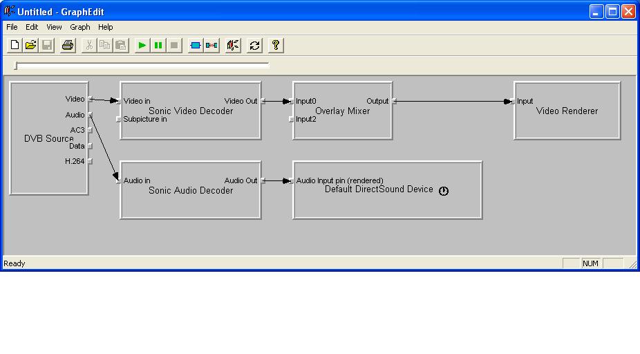

Dein Graph sieht nicht anders aus als meiner. Und? Bild und Ton?
