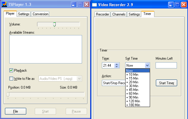

Im VR-Plugin 2.8:
- Blöder Bug gefixt: Die durchschnittliche Bitrate für MPGs wurde nicht korrekt berechnet. Das betraf sowohl das Plugin als auch den TSPlayer (Konvertierung TS -> MPG). Glücklicherweise hat es niemand gemerkt http://www.dvbviewer.info/forum/public/style_emoticons/default/wink.gif - außer Derrick (wer sonst?)
- Sender- bzw. PID-Auswahl renoviert. Sieht jetzt ganz anders aus (siehe angehängtes Bild). Das PID Selection-Fenster existiert nicht mehr, dafür gibt es eine neue Channels-Registerkarte. Die Baumstruktur ermöglicht es, die aufzunehmenden Sender einfacher zu wählen. Um die PID- bzw. Programmelemente-Auswahl in der tieferen Baumebene muss man sich nur noch bei speziellen Gelegenheiten kümmern.
- Zusätzliche Optionen für die Standard-PID-Auswahl: Wer will, kann dafür sorgen, dass das Plugin standardmäßig bei TS-Aufnahmen den Videotext und/oder alle zusätzlichen Audiokanäle mit einbezieht. Dieses wirkt sich aus, wenn man einen Sender in der ersten Baumebene anwählt, oder wenn das Plugin bei einem DVBViewer-Kanalwechsel automatisch den aktuellen Sender auswählt.
- Anzeige und Kontrolle des freien Festplatten-Platzes: Auf der Settings-Registerkarte lässt sich einstellen, bei welchem minimalen Festplatten-Platz das Plugin eine Aufnahme automatisch beendet. Bitte dazu die ReadMe lesen - hinsichtlich der Abfrage des freien Platzes macht Windows ein paar Zicken...

Wie schon an anderer Stelle angekündigt: Es gibt eine neue VRPlugin und TSPlayer-Version (2.9 & 1.3). Hier ein paar Details zu den Neuerungen:
Videorecorder Plugin
- Wichtig: Erkennt den neuen DVBViewer Filter 2.0. Die Version 2.8 wird mit zukünftigen DVBViewer-Updates den Dienst verweigern, wenn der DVBViewer-Filter in Betrieb ist.
- Eine neue Checkbox, die das automatische Ausschalten von Video und Audio bei Timer-Aufnahmen regelt (Feature-Wunsch).
- Eine neue Checkbox, mit der sich die Warnung bei laufender Aufnahme und einem Senderwechsel im DVBViewer abschalten lässt.
Dies ist eventuell bei direkt aneinandergrenzenden Timeraufnahmen von verschiedenen Sendern notwendig, da der DVBViewer in diesem Fall versucht, den Sender umzuschalten, kurz bevor das VRPlugin mit der vorherigen Aufnahme fertig ist. Da die Messagebox mit der Warnung auf Bestätigung oder Abbruch wartet, bleibt der ganze Vorgang dort hängen. Wenn die Warnung ausgeschaltet ist, wird die laufende Aufnahme kommentarlos beendet - anders ließ sich dieses doofe Problem leider nicht lösen.
- Zeit-Eingabemöglichkeit für den Timer. Bislang ließ sich nur die Anzahl der Minuten bis zum Showdown (pardon: Shutdown) oder ähnliche Aktionen festlegen. Nun kann man sagen: Um 22:30 ist Schluß (siehe angehängtes Bild).

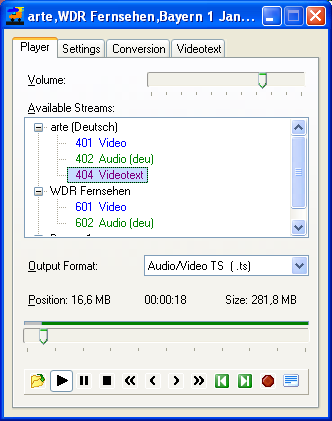

Neuerungen im TSPlayer:
- Renoviertes User-Interface mit Symbolleiste (siehe Bild).
- Wiedergabe von OSD-Videotext und -Untertiteln, wenn Videotext in einer TS-Datei mit aufgenommen wurde. Damit wird Timeshift auch für Hörbehinderte nutzbar.

- Setzen von zwei Schnittmarken (Start/Stop) für Konvertierungen. Nicht super-präzise, aber brauchbar.
- Nachträgliches Splitten (manuell/automatisch) von TS/MPG-Dateien.
- MPG-Dateien lassen sich nun ebenfalls nachträglich konvertieren/ schneiden/ splitten. Eine Rück-Konvertierung nach TS wird allerdings nicht unterstützt.

- Ergänzt: Formatinformationen in der "Available Streams" Baumansicht im Hauptfenster, darunter, Video-Auflösung, Seitenverhältnis, Framerate, Audio-Kanäle, Samplerate, Bitrate.

TSPlayer 2.5.0 ist im (Download-)Mitgliederbereich, Sektion Tools erhältlich.
  • Ergänzt: Unterstützung für TTML und WebVTT-Untertitel in TS-Dateien, so wie vom DVBViewer 7.2.0 oder Media Server 3.2.0 und späteren Versionen aufgenommen.
  • Ergänzt: Unterstützung für ATSC Closed Captions (CEA 608 Untertitel), die in H.264 Video eingebettet sind.
  • Ergänzt: Option "Reformat teletext subtitles" auf der Teletext/Subtitles-Registerkarte. Falls eingeschaltet, werden Teletext-Untertitel nicht im festgelegten Teletext-Zeichenraster mit gleicher Breite für jedes Zeichen dargestellt, sondern als proportionaler Text (falls ein proportionaler Font gewählt ist).
  • Ergänzt: Optionales Entfernen von HEVC-Fülldaten (siehe Conversion-Registerkarte, bislang nur bei MPEG2 und H.264 Video).
  • Ergänzt: Konvertierung von .aac-Dateien mit AAC Audio im LOAS/LATM-Container nach ADTS AAC-Dateien (siehe Conversion-Registerkarte).
  • Ergänzt: Nach dem Schneiden / der Konvertierung von Audio-Elementarströmen (MP2/AC3/AAC/MP3) meldet der TSPlayer die Anzahl Audio-Frames, bei denen die Längenangabe im Header nicht der tatsächlichen Länge entspricht, als Diskontinuitäten. Dies kann bedeuten, dass Frames verloren gegangen sind.
  • Ergänzt: Der TSPlayer erkennt einen Transport Stream in Dateien mit einer Program Stream-Dateiendung wie .mpg oder .mpeg (z.B. aus USA-Quellen) und behandelt sie entsprechend.
  • Geändert: PMTs (Program Map Tables) in TS-Dateien werden jetzt erkannt und verarbeitet, auch wenn die Syntax falsch ist (reservierte Bits = 0 anstatt 1). Dies verbessert die Fähigkeit, die Zusammengehörigkeit von Video- und Audio-Streams in Dateien zu ermitteln, die mehrere Services (Sender) enthalten.

TSPlayer 2.5.1 ist im (Download-)Mitgliederbereich, Sektion Tools erhältlich.
  • Fix: In der "Available Streams"-Baumansicht wurden keine Sprachinformationen mehr angezeigt.
