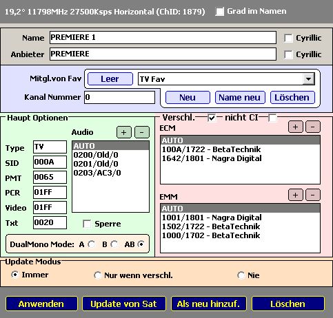

lief grad keine dolby spur auf den film classics etc. kanälen, deshalb ein anderer screenshot von premiere 1...

Im DVBViewer GE geht das, aber der kann leider kein Premiere... ;)
Dort gibt es eine Recorder-Option "Auto-Split bei Senderdaten-Änderung". Sie bewirkt, dass der Recorder während der Aufnahme u.a. kontrolliert, ob der vorgesehene (Audio-)Stream wirklich verfügbar ist. Falls nicht, bricht er die Aufnahme ab und startet sie mit dem nächstbesten verfügbaren Audiostream sofort neu. Voraussetzung ist, dass der Sender das Vorhandensein der Audiostreams in seiner PMT korrekt signalisiert.
Also eine Art Auto-Kanal-Update für den Recorder. Gerade probiert: Den Kika mit fiktivem AC3-Audio in der Kanalliste hinzugefügt. Dann eine Timeraufnahme für diesen Eintrag programmiert. Wurde als Tigerenten Club.ts gestartet, wegen fehlendem AC3-Stream nach 1 Sekunde abgebrochen und mit dem vorhandenen MPEG-Audiostream als Tigerenten Club_01.ts neu gestartet.
